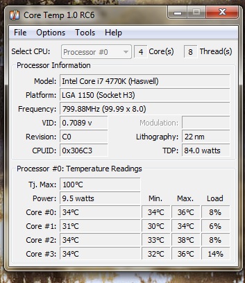

Ja obecnie jadę na BOXowym wentylu w bardzo podobnej obudowie i mam takie temperatury na CPU. Tylko zauważ że procesor chodzi na 800MHz, ale to wynika z tego że jest w energy seving.Wojtek pisze:Myślisz że można zostawić to co będzie w boxie z wentylatorem?kayron pisze:Co do wentylatora na CPU. Takiej kobyły możesz nie wsadzić, to by trzeba, bardzo dokładnie wymierzyć. Znaczy może ci zablokować jeden bank pamięci, i nie da się w przyszlości potem tam nic wsadzić.
Ale będę też zmieniał wentylator, na inny bo mam z odzysku za darmo SelitumaPC bo był niekompletny, tylko muszę od producenta dokupić adapter dla LGA1150.
Lepiej sobie kup, wentylator wieżowy, ale uważaj na jego rozmiary.
Mój procesor w stresie ma jakieś 65°C, więc nie trzeba kupować nie wiadomo jakiego chłodzenia.
Najwięcej hałasu robią chyba wentylatory w obudowie, w moim przypadku.
PS. Ustawiłem teraz proc na MAX wydajność, i za 30 minut dam skrina jak wyglądają temperatury na Box chłodzeniu. Pomęczę go dodatkowo Quake Livem.

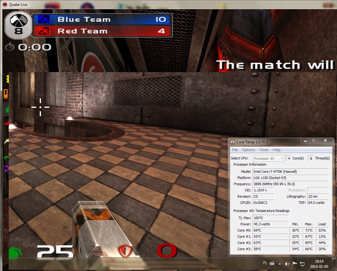

Tak wygrzałem trochę moje CPU. dalem MAx wydajność, kazalem kompresowac 4GB plik, i odpaliłem Quake Live.
Oto wynik.
