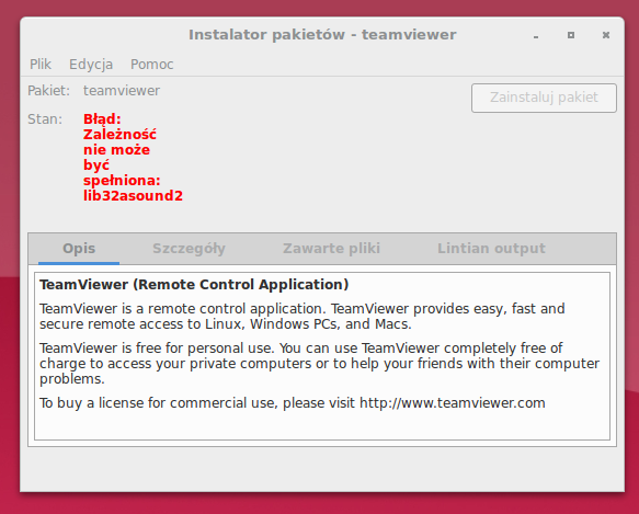

Ogólnie z systemu jestem zadowolony ale mam jeden kłopot, nie mogę zainstalować Teamviewera. Ściągnąłem paczkę .deb dla mojej wersji systemu ale podczas instalacji a w zasadzie na jej początku od razu wywala komunikat o błędzie zależności jak w załączniku.
Ktoś pomoże ?

Dobra, poradziłem sobie. Temat wygląda tak:
W nowszych wersjach Debiana niż 7 (ja mam 8.1) lib32 nie jest wspierany i trzeba zainstalować paczkę z architektury i386. Niestety (albo właśnie stety :) ) ja mam AMD64 i taki też mam system. W związku z tym korzystając z podpowiedzi -> na anglojęzycznej stronie TeamViewer'a <-
Notes to Multiarch:
On newer 64-bit DEB-systems with Multiarch-support (Debian 7) teamviewer_linux_x64.deb cannot be installed because the package ia32-libs is not available anymore on these systems. In this case you can use teamviewer_i386.deb instead.
In case you get the error “wrong architecture i386” you have to execute the following command lines as an administrator:
dpkg --add-architecture i386
apt-get update
zainstalowałem wersję z paczki i386.
Dodatkowo trzeba skorzystać kilka razy z rozwiązywania zależności za pomocą polecenia:
Kod: Zaznacz cały
apt-get install -f
Po wszystkim program z paczki i386 zostanie zainstalowany i da się go uruchomić.
