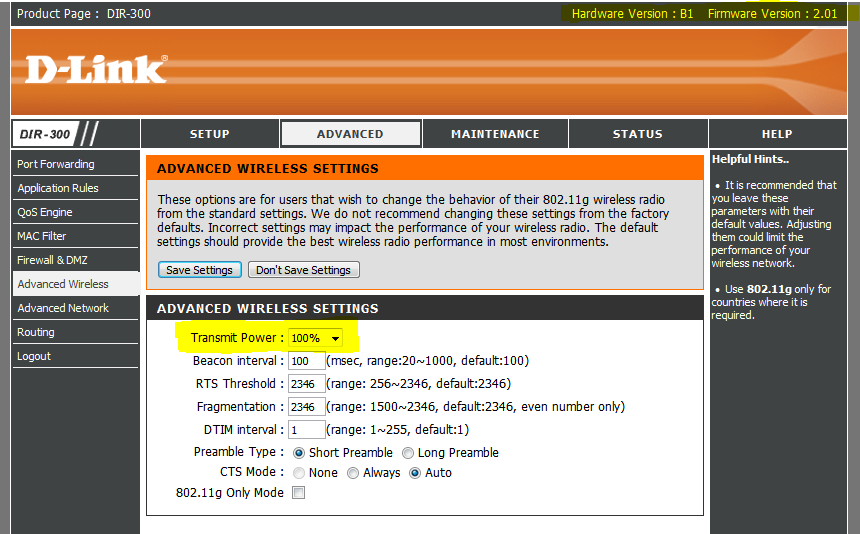

DIR-300 ma jeszcze opcję regulacji mocy nadawania. Mógł właściciel ją zmniejszyć, by ograniczyć dostępność routera.

keruseykaryu pisze:DIR-300 ma jeszcze opcję regulacji mocy nadawania. Mógł właściciel ją zmniejszyć, by ograniczyć dostępność routera.
O, nie wiedziałem o tym. Muszę przejrzeć dokładniej instrukcję. Da się to regulować przez 192.168.0.1 ?

Luminofor pisze:O, nie wiedziałem o tym. Muszę przejrzeć dokładniej instrukcję. Da się to regulować przez 192.168.0.1 ?
A jakże! Tylko nie wiem jak w starszych wersjach. Moje firmware jest w miarę nowe.
Z panelu admina.

No ta, znalazłem to w instrukcji routera zanim napisałeś, ale dzięki.
