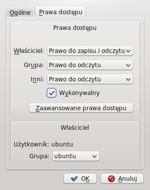

Klikasz prawym klawiszem myszki na pliku i wybierasz Właściwości. Otworzy się okno z właściwościami pliku i tam masz opcję Wykonywalny jak na obrazku poniżej. Zaznacz ją aby uruchomić ten plik.
Ustawienie "wykonywalności" pliku pod Linuksem.

Post autor: matrix » 28 sie 2010, 10:48
po zrobieniu tego o czym pisałeś szanowny kolego wywala taki oto komunikat
error. nvidai-installer must be run as root
to w terminalu bo normalnie to się wcale nie uruchamia. po prostu nic się nie dzieje.
