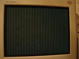

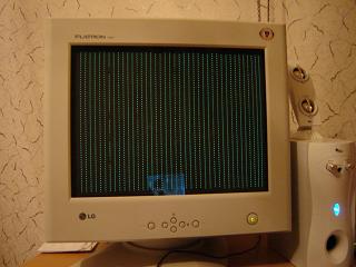

Witam mam problem z komputerem czasami jak właczam go pokazyją się takie paski zrobiłem zdięcie.Pużniej wyłączam go na włączniku i włącza się normalnie i pisze w dumku o rożdzielczości i głębokości kolorów.Co jest?

Może spróbuj przeinstalować sterowniki? Jeśli to nie pomoże, to chyba wina będzie leżała po stronie karty graficznej. Miałem bardzo podobny przypadek po instalacji nowych sterowników do karty.

Miałem podobne problemy. Możliwe, że masz kartę graficzną z małym wentylatorkiem na procesorze. Czasami taki wentylatorek się zatrzymuje i procesor graficzny się przegrzewa. Właśnie wtedy zdarzają się takie efekty. Ja przynajmniej tak miałem w pewnym sprzęcie.

To nie jest wina sterowników, problemem jest uszkodzenie sprzętowe karty graficznej, miałem tak kiedyś w laptopie.

Cos podobnego mialem gdy jakas gra zmieniala mi rozdzielczosc na taka jakiej nie obsluguje moj monitor. Tez byla masa paskow na ekranie. Koledzy przedmowcy maja racje; w Twoim przypadku to problem sprzetu nie sterownikow.
