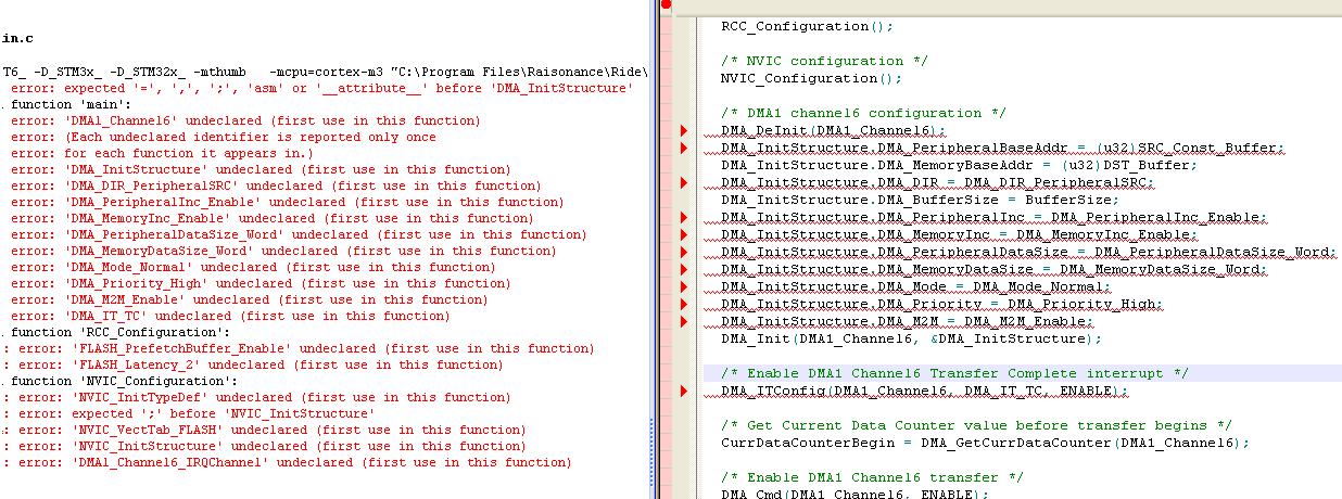

Witam, coś jest skopane w programie albo raczej bibliotekach z funkcjami konfigurującymi DMA. Przy próbie kompilacji przykładowego programu wywala mnóstwo błędów jak na zdjęciu. Czy coś robię nie tak?

Dzięki! Faktycznie problem był z tym plikiem. Aczkolwiek nie chodziło o odkomentowanie, po prostu w tym przykładowym programie ten plik w ogóle nie był dołączony do projektu i były tam złe nazwy kanałów DMA. Teraz już wszystko śmiga... no prawie:)
