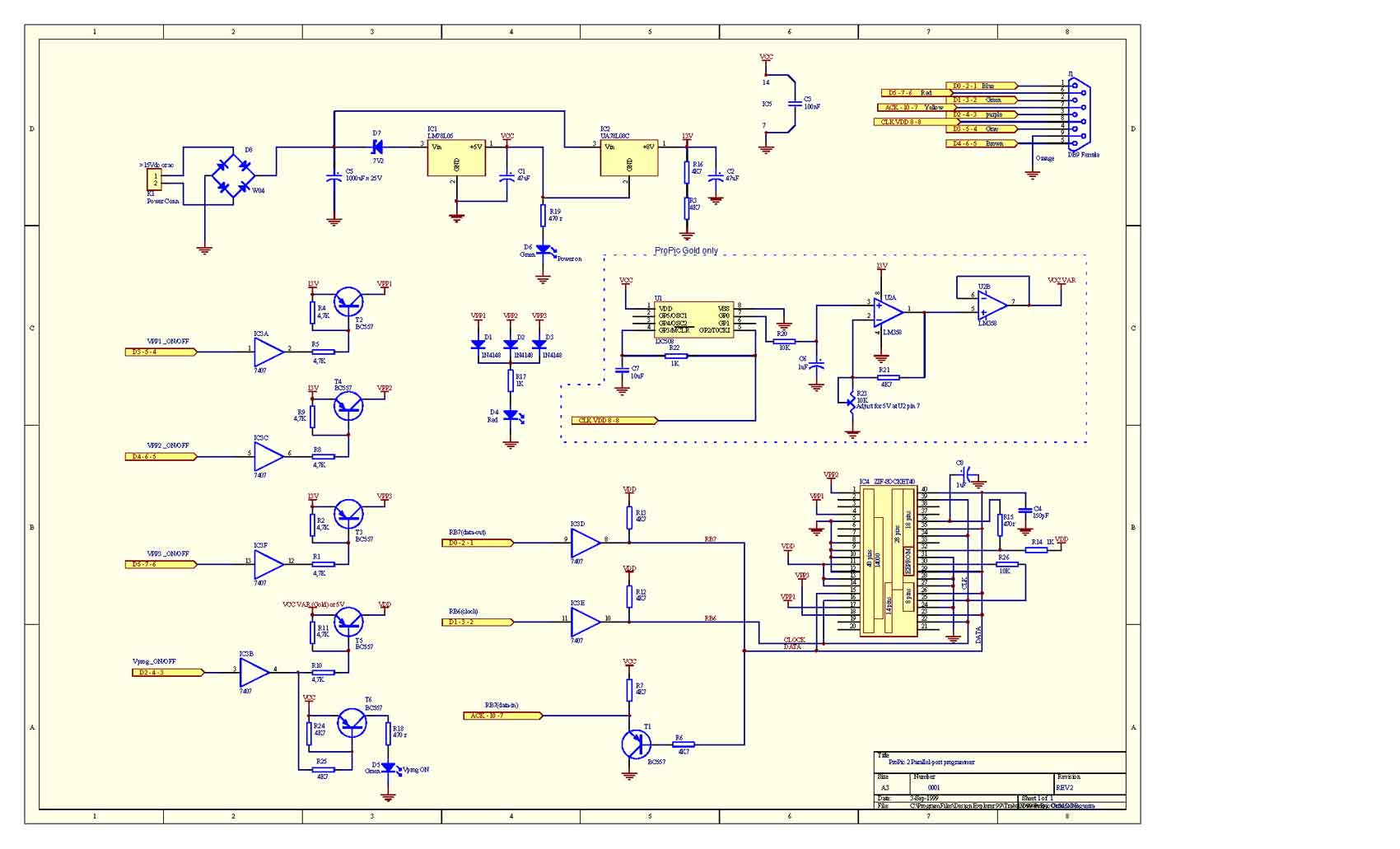

Witam,
muszę zaprogramować 12c508. Mam niestety tylko JDM, na którym zniszczyłem już kilka tych PIC-ów (inne PIC-i bez problemu). Szukałem długo w necie i generalnie sporo osób poleca Propic (dla zainteresowanych : link). Układ już "prawie" zmontowałem. Problem w tym że nie wiem dlaczego na schemacie "ProPic Gold" wejście GP1 (CLOCK) jest niepodłączone oraz dlaczego sygnały RB6, RB7 nie są brane bezpośrednio na układ (tak jak w przypadku podstawki ZIF) . Ktoś może zbudował coś takiego i może podzielić się uwagami - nie chcę zniszczyć kolejnych układów.
ps.
zamieszczam schemat Propic.

A nie lepiej zbudować coś w stylu ICD2 ? W necie jest dużo opisów jak to wykonać i działa to świetnie .

Ja też zdecydowanie polecam ICD2 lub jakiegoś klona. Miałem dość już zabawy z działającymi/niedziałającymi programatorami i kupiłem sobie ICD2 - nie ma co nawet porównywać tego do innych programatorów.
ICD2 to nie tylko programator ale też i debugger! Komunikuje się z komputerem poprzez COMa lub USB. Poprawnie i bezpiecznie programuje wszystkie istniejące PICe (włącznie z dsPIC i PIC24) niezależnie od napięcia zasilania.
http://www.tme.pl/uklad-uruchomieniowy- ... -icd2.html
Ze złożeniem klona ICD2 może być problem dla tych, którzy nie mają innego programatora działającego, bo siedzi w nim już zaprogramowany PIC.
