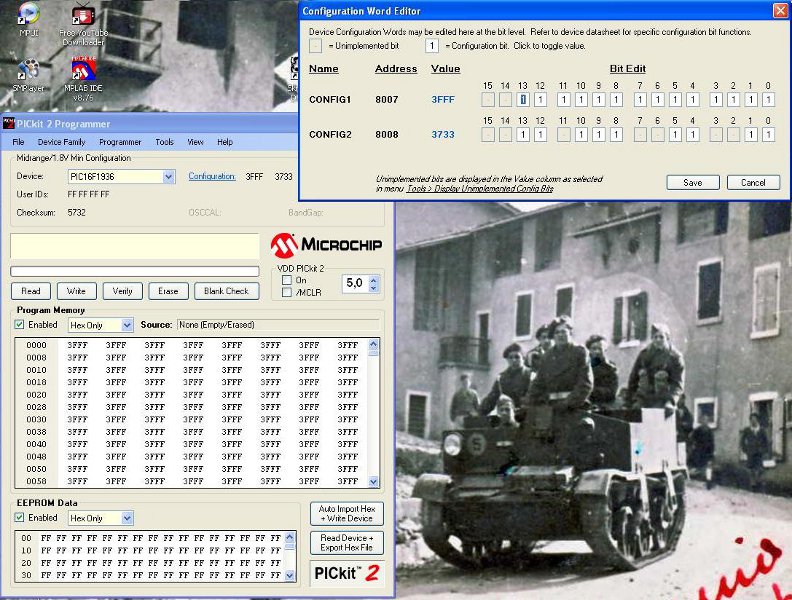

Jeszcze jedno pytanie, na zdjeciu niżej widać że muj procesor widnieje jako Midrange/1.8V Min Configuration co to oznacza że do programowania musi być zasilany minimum 1,8Volta ? Bo można w nim włączyć LDO Regulator, ale trzeba wtedy poświęcić jeden pin procesora na kondensator filtrujący Low-ESR i wtedy rdzeń zasilany jest 3,6V, a I/O 5V.

kayron pisze:Co do konfiguracji, to gdzieś czytałem, że skasowanie CPU poleceniem ERASE powoduje ustawienie fabrycznych ustawień, a można jakoś je sobie zgrać ? Bo nigdzie w dokumentacji na razie nie znalazłem ustawień domyślnych/fabrycznych tych bitów ?
W każdym datasheet mikrokontrolera jest tabelka z bitami: CONFIGURATION BITS AND DEVICE IDs
U ciebie jest to chyba: CONFIGURATION WORD
