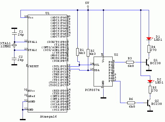

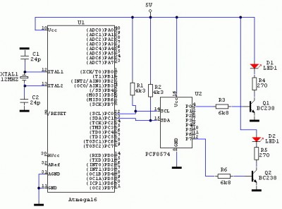

[ Dodano: 2007-12-05, 15:10 ]
Gwoli jasności zamieszczam skrócony schemat urządzenia.
