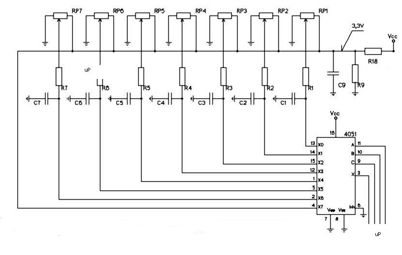

Mam problem nie wiem jak zastosowac kosc 4051 , aby sterowac za pomoca potencjometru PWM . Chodzi mi o to aby miec plynna regulacje predkosci silniczka badz wychylenia servomechanizmu.
Moje zalozenia to tak mam uP np potencjometr+4051+ Attiny2313 + mostek H + silnik
ma to byc potem uzyte do robota RC ,chodzi mi o sam program bo podlaczenie to wiem w zalaczniku przesylam kawalek schematu z aparatury 7 kanałowej . Z podlaczeniem nie bedzie problemy , ale program to juz ciezej , z PWM albo sterowaniem servem to nie bedzie takiego problemu , ale jak polaczyc 4051 z uP aby to dzialalo plynnie i bezproblemu ;/
Pozdrawiam Bartek
ZbeeGin
Post autor: ZbeeGin » 07 sie 2007, 6:12
Myślę, że ani 4051 ani Tiny2313 nie będzie w stanie poprawnie podołać temu zadaniu. Sprzętowy PWM i komparator wykorzystanoby do pomiaru napięć analogowych? Nie wydaje Mi się to pomysłem akceptowalnym tutaj. Najlepiej byłoby zmienić mikroporocesor na taki, gdzie będzie sprzętowy przetwornik ADC, a takim w tym wypadku może być ATTiny26.
Jak podłączyć 4051. Linie A, B, C do portów wyjściowych którymi będziesz sobie ustawiał kanał 0-7, a wyjście X do wejścia ADC0 na przykład. Trzeba pamiętać, że najpierw wybieramy kanał, odczekujemy parę milisekund (1 - 2ms) i mierzymy napięcie przez ADC.
Napisz jeszcze ile tych wyjściowych kanałów PWM musisz mieć. Też siedem?

Maja byc dwa silniki , a reszte kanalow moze byc np sterowanie serva .Moze byc jakis uP np ATmega8 + na I2C polaczone jakies procki , nie koniecznie musi to byc jeden ATtiny2313 na całość .Myslalem ze sie to zmiesci ale jednak nie ;)

wiem juz jak mniejwiecej odczytac to napiecie i wybrac kanal , ale nadal nie wiem jak to przelozyc na PWM . Mysle ze ten kod jest dobry jak nie to czy mozesz go poprawic albo powiedziec co robie zle ??

ZbeeGin
Post autor: ZbeeGin » 24 sie 2007, 22:18
Nie lubię pisać żadnych gotowców. Wolę jak osoba sama będzie rozwiązywać zadania. To tyle tytułem wstępu.
Do sterowania PWM możesz wykorzystać liczniki układu ATMega. Najpierw trzeba je skonfigurować. Przykład dla TIMER1, gdyż posiada on dwa "niezależne" kanały PWM:
Kod: Zaznacz cały
CONFIG TIMER1=PWM, PRESCALE = 256, PWM = 10, COMPARE A PWM = CLEAR UP, COMPARE B PWM = CLEAR UP
Mając już skonfigurowany licznik i ustawione końcóweki OC1A i OC1B (robi się to automatycznie) jako wyjścia. Możesz przystąpić do wpisywania wartości do zmiennych COMPARE1A i COMPARE1B które odczytasz z potencjometrów, które przełożą się na procent wypełnienia przebiegu prostokątnego na tych końcówkach.
Jak zauważyłeś wybrałem tryb pracy PWM 10 bitowy. Dlaczego? Rezultat który otrzymasz z przetwornika A/C także jest 10 bitowy! Zatem nic nie trzeba będzie przeliczać. Możesz to jednak zrobić! Po co? Drobne muśnięcie potencjometru będzie od razu widoczne w przebiegu wyjściowym. Zatem może stanowić to pewien problem, ale wystarczy wartość 10 bitową z przetwornika przesunąć w prawo o dwa za pomocą instrukcji SHIFT i otrzymujesz wtedy wartość 8 bitową, pozbawioną dwóch najmniej znaczących bitów. Oczywiście licznik także powinien pracować w trybie 8-bit, zatem parametr PWM=10 trzeba zamienić na PWM = 8.
Ważny jest parametr PRESCALE. Warto poświecić trochę czasu na przestudiowanie dokumentacji jaką częstotliwość przebiegu będzie miał sygnał przy danej wartości rezonatora kwarcowego i wartości jakiej nadasz temu parametrowi. Dla sporej grupy serwomechanizmów trzeba tak ją dobrać by była w okolicy 100Hz lub 50Hz (w zależności od serva).
Dwa kanały to za mało.
Sprzętowe PWM nie są tak bogate jak można było sądzić. Jest i na to sposób. Sam BASCOM posiada programowy PWM specjalnie napisany do sterowania serwomechanizmami. Opis tego znajdziesz w pomocy wybierając temat CONFIG SERVOS.
