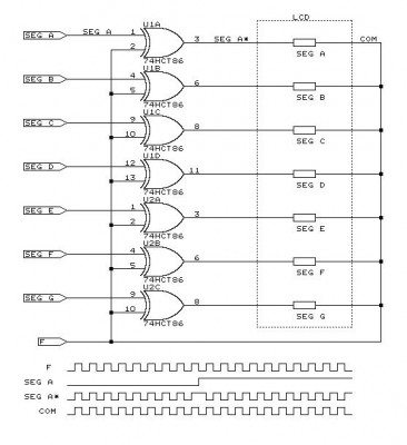

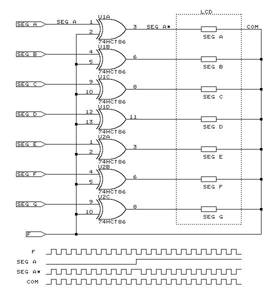

Obrazek Na stronie (adres) znalazłem obrazek przedstawiający sposób sterowania wyświetlacza lcd, czy takie sterowanie jest prawidłowe?
gaweł
Posty: 651
Lokalizacja: Białystok
Post autor: gaweł » 22 kwie 2007, 17:32
Przykładowo wskaźnik 7-segmentowy LCD ma wyprowadzone elektrody każdego segmentu oraz elektrodę wspólną. Sterowanie polega na doprowadzeniu do LCD sygnału fali prostokątnej. Jeżeli sygnał doprowadzony do elektrody segmentu (SEG A* ma rysunku) jest w fazie (zgodny) z sygnałem doprowadzonym do elektrody wspólnej (COM na rysunku), to segment nie świeci (jeżeli można mówić o świeceniu w LCD). Jeżeli te sygnały są w przeciwfazie (jeden jest negacją logiczną drugiego), to segment świeci.
Przykładowe użycie:
Ten sposób jest zastosowany w: tutaj , dokładnie w implementacji komponentu LCD_MUX.
Kod: Zaznacz cały
begin
      Data_out ( 0 ) <= Data_in ( 0 ) xor Cnt ;
      Data_out ( 1 ) <= Data_in ( 1 ) xor Cnt ;
      Data_out ( 2 ) <= Data_in ( 2 ) xor Cnt ;
      Data_out ( 3 ) <= Data_in ( 3 ) xor Cnt ;
      Data_out ( 4 ) <= Data_in ( 4 ) xor Cnt ;
      Data_out ( 5 ) <= Data_in ( 5 ) xor Cnt ;
      Data_out ( 6 ) <= Data_in ( 6 ) xor Cnt ;
      Com <= '0' xor Cnt ;
      Dot_out <= Dot_in xor Cnt ;
Jest to co prawda napisane w VHDL, ale chyba nie trzeba być specem by zauważyć sposób rozwiązania.
Literatura zaleca, by częstotliwość sygnału F (rysunek) była w granicach 30 .. 200 Hz.
