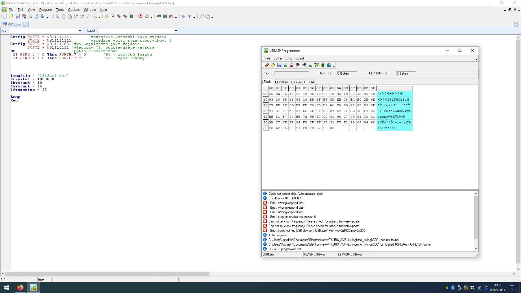

Gdy mam już załadowany program do bascoma i podłączony programator przez złącze usbasp do komputera a z drugiej strony od złącza typu kanda przewodami do mikrokontrolera na płytce stykowej (zaznaczam że mam wszystko dobrze podłączone) i klikam w bascomie CTR+F7 Syntax check później F7 Compile a następnie F4 Sent to chip to wyskakuje mi takie okno i poniżej jakieś błędy:

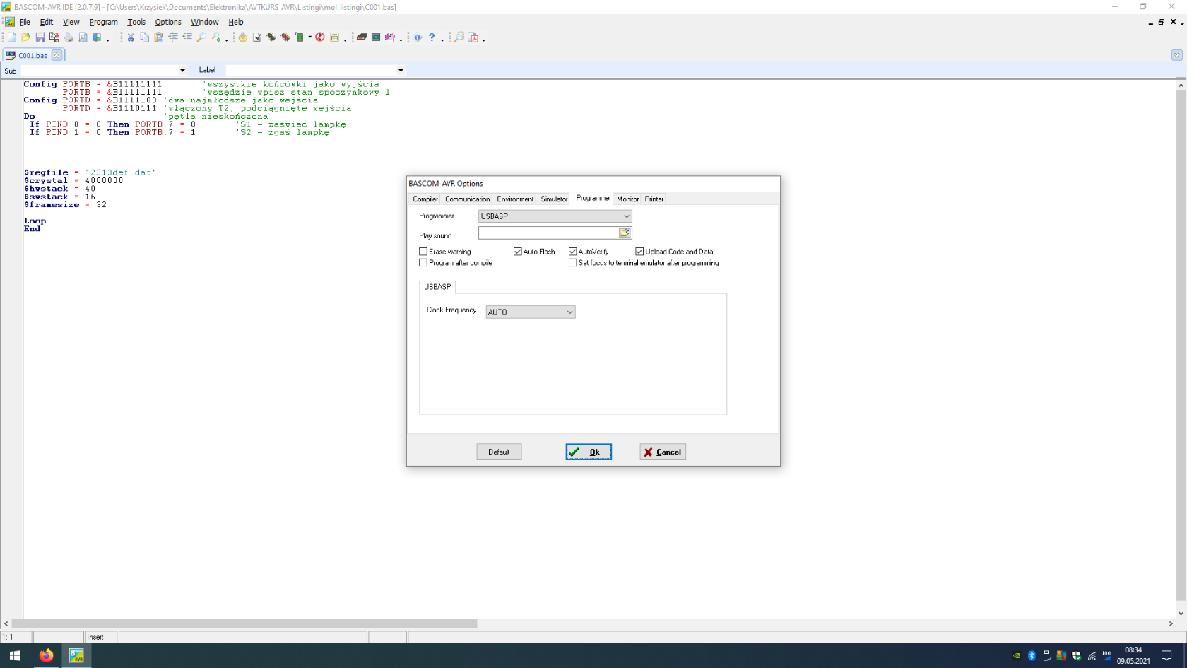

dodam że w ustawieniach programmer mam tak ustawione:

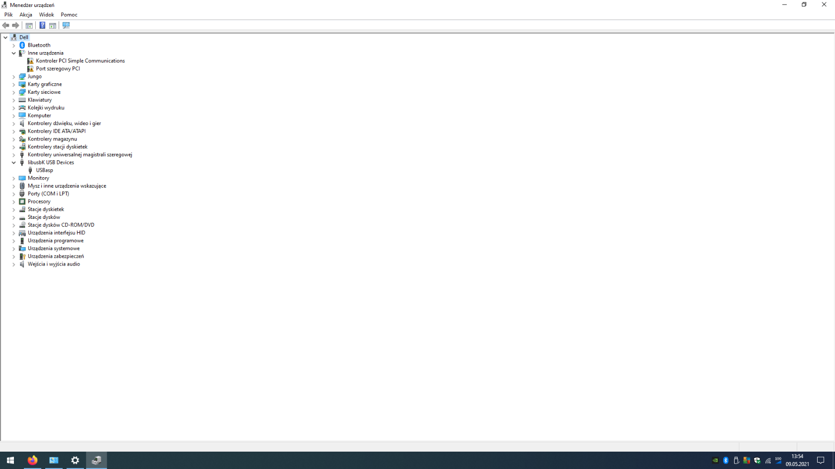

Chodzi oto, że programator ma być w Windowsie widziany jako "libusb-win32"
A u ciebie jak jest?
krzych.elektr.
Posty: 13
Rejestracja: 08 maja 2021, 18:07
Re: Nie mogę zaprogramować attiny2313 w bascomie poprzez usbasp
Post autor: krzych.elektr. » 09 maja 2021, 12:56
u mnie jest tak:
