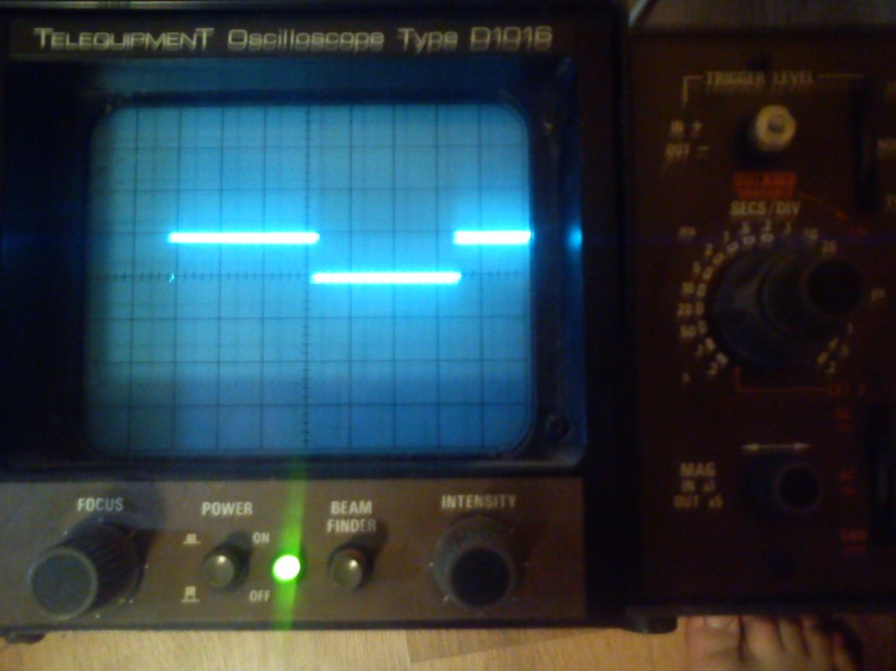

- Zmieniłem potem na wewnętrzny generator 1 MHz i z obliczeń wynika, że przy preskalerze 8 impuls powinien być co 8 us to razy 256 powinno dac przerwanie co 2 ms i okres 4ms oraz f 250Hz. Dało to co widzicie na zdjęciu, podziałka na oscyloskopie 200us. Gdzie może być problem.
