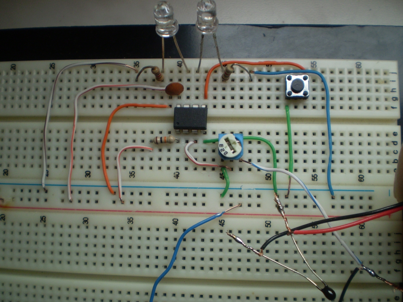

Zrobiłem układ wykorzystania ADC ze strony "Mikrokontrolery jak zacząć'':
http://mikrokontrolery.blogspot.com/201 ... ienie.html
Różnice:
-zmieniłem podłączenie pinów
-zmieniłek kod pod aTtiny13
-zamias rezystora podłączonego do potencjometru dałem termistor aby ten przełączał diody
Moje pytytanie czy aby uC nie powinien zmieniać stanu diody bez jej mrygania, powolnego zaświecania się? Jest to wada uC? A może kodu?
Film
http://www.youtube.com/watch?v=fY2zAwDo ... e=youtu.be
(12.89 KiB) Pobrany 8142 razy

Sory powinienem od razu pokazać.
Zegar ustawiony na 4,8Mhz
Termistor 10k (taka mała czarna kuleczka z zakresem -30 st. do +100 st.
Myślałem o tym termistorze i przy podgrzewaniu zapalniczką diody szybko sie zpalają.
Reakcja przy ogniu zapalniczki:
http://www.youtube.com/watch?v=XEk3ST9G ... e=youtu.be
Kod, schemat oraz zdjęcie:
Bez tytułu.png (4.02 KiB) Przejrzano 13039 razy

Na szybko sobie coś trochę policzyłem i u Drzaśka w miarę wzrostu napięcie na wejściu zapala się kolejna dioda, aż w końcu po przekroczeniu napięcia wejścia 1,75V zapalają się dwie diody. Normalnie jego dzielnik z wartościami jak na schemacie daje 2,5V (licząc dla Vcc=5V).
U Ciebie z wartościami wyjściowymi dzielnik daje prawie 3,5V. Czyli po przekroczeniu wartości 850, tj. 2,125V na wejście - zapalają się obydwie diody.
Możliwe, że masz termistor typu NTC, a więc rezystancja zmniejsza się ze wzrostem temperatury. Najlepiej jak pomierzysz miernikiem jego rezystancję i co wychodzi z dzielnika na pomiar.
Z grubsza zakładając, że jego rezystancja (termistora) zmniejszy się po połowę na 5k to wasz wartość na wyjściu dzielnika ok. 4V. Musisz uważać, abyś nie przekroczył wartości Vcc.
Poniekąd moje założenia się zgadzają, przynajmniej ja tak myślę, i po podgrzaniu termistora zmalała rezystancja i od razu napięcie wejścia na nóżkę pomiarową wzrosło powyżej wartości 850 czyli 2, 125V i zapaliły się diody dwie.
Przyznam, że jeszcze nie bawiłem się ADC i moje obliczenia jak i wiedza w tym zakresie mogły być mylne i porobiłem tylko bigosu.
Porób jakieś pomiary miernikiem.
Edycja:
Widzę teraz załączony obrazek termistora i z załączonego obrazka wnioskuję, że jest to typu NTC.

Post autor: Dawid2379 » 28 mar 2013, 13:31
Tak, skoro NTC to termistor w którym spada rezystancja wraz ze wzrostem temperatury to jest to. Wczoraj to sprawdzałem.
Tak czy siak co z tym powolnym właczaniem sie diody, moze powinienem dodac jakies filtry, no nie wiem...
badając termistor przy ogniu bardzo szybko sie zmienia jego rezystancja wiec uC powinien nagle włączyc diode..
Zobacz jeszcze film jaki dodałem przed chwilą i reakcje przy ogniu.
edit: całość zasilana 5V z USB
zrobiłem pomiar nóżki ADC-pierwsza dioda zapala się przy 0,65V druga przy 0,72V
