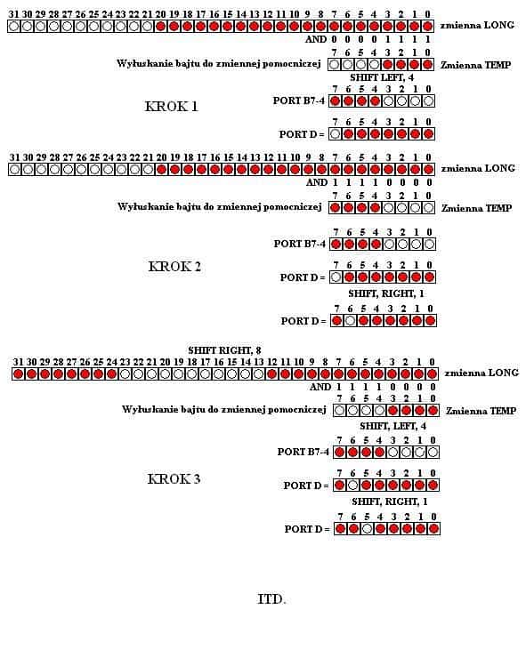

Co do działania to czaję trochę obrazek, ale nie do końca. Zastanawia mnie po co zmienna long i temp ?
Ja zrobiłem to tak że wpisuję na porty to co kolejno ma się wydarzyć, czyli:
jeśli mają się zaświecić 3 diody z pierwszej czwórki to włączam pierwszą czwórkę i wpisuję 3 zera na piny 7 do 5.
Jeśli mają się na przykład zaświecić już dwie czwórki to najpierw włączam pierwszą czwórkę i wpisuję 0 na piny 7 do 4, następnie to gaszę i włączam drugą czwórkę wpisując odpowiednią ilośc zer na piny od 7 do 4.

Nie wiem czy dobrze rozumiem założenia... Diod jest 32. Jakie wartości maksymalne może przyjąć zmienna do wyświetlenia? Bo idea z rysunku Kayrona zakłada że kolejne bity w zmiennej Long reprezentują wartość do wyświetlenia. W przypadku wartości w zmiennej Long równej =2 czyli &b00000010 wyłuskanie z maskę &b00001111 da w wyniku &b00000010 po Shift Left 4 wartość wysłana na port będzie się równać &b00100000. Więc w pierwszym kroku zostaną zaświecone trzy LED'y, a nie
dwie. W takim razie nie będzie to wyświetlacz nie będzie działał jako linijkowy tylko binarne przedstawienie zmiennej Long. Czy dobrze rozumiem? I co do instrukcji Shift Right 8 na zmiennej Long w trzecim kroku to nie da ona wyniku jak na rysunku bity mniej znaczące nie zostaną przepisane do części bardziej znaczącej.
Aby osiągnąć taki efekt należało by użyć instrukcji Rotate, tylko nie pamiętam czy można stosowac ją do zmiennych większych niż bajtowe.
