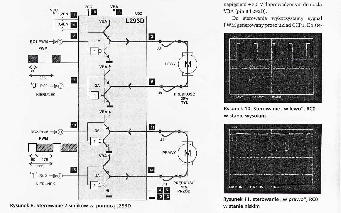

A mogę do tak przerobionego serwa podłączyć do mostka H oba wyjścia sprzętowego PWM z procka? Czyli na jednym wejściu mostka będzie PWM up a na drugim PWM down. Jak długo pozyje taki silnik jak będzie sterowany dajmy na to 70% w jedną stronę i 30% w drugą?

matrix pisze:...A mogę do tak przerobionego serwa podłączyć do mostka H oba wyjścia sprzętowego PWM z procka? Czyli na jednym wejściu mostka będzie PWM up a na drugim PWM down. Jak długo pozyje taki silnik jak będzie sterowany dajmy na to 70% w jedną stronę i 30% w drugą? Silniki z zasady nie lubią takiego szybkiego przełączania kierunku obrotów.
Mostek H pozwala jedynie na zmianę kierunków obrotów Jeżeli na jednym wyjściu mostka będzie zasilanie to na drugim będzie masa i odwrotnie. Każda inna konfiguracja powoduje że przez obciążenie (silnik) nie płynie prąd. Zasilając mostek H przebiegiem PWM sterować będziemy prędkością obrotową silnika a nie położeniem osi.

Jeżeli tym PWM, chcesz sterować szybkość i kierunek obrotów to się da, na wszystko jest sposób. Potrzebny jest tylko jeden kanał PWM, i dowolny inny pin CPU do zmiany kierunku DIR, przy czym działało by to w ten sposób, jeżeli jedziesz np. w prawo z szybkością PWM = 70% i zmienisz stan końcówki DIR na przeciwny, to silnik pojedzie ci z czybkością 100%-70% = 30% w przeciwną stronę. Wszystko wg tej ideii, tylko mostek byłby inny bo pojedyńczy.

Dzięki za podpowiedź, będę mocno myślał. Tylko jakbyś mógł kolego kayron rozwinąć swoją myśl? Podając na wejście o oznaczeniu KIERUNEK stan H/L sterujemy kierunkiem obrotów?
