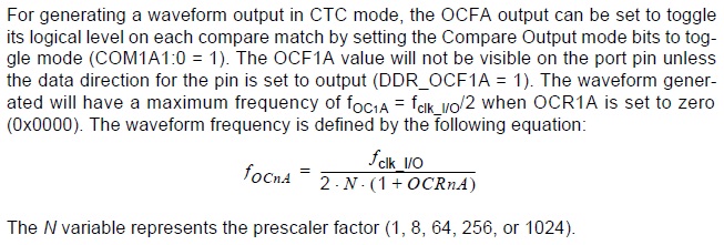

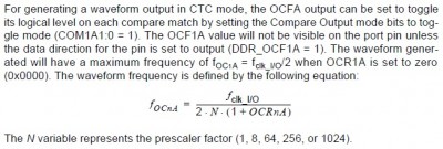

Stąd nie możesz przeskoczyć granicy 157kHz, tyle dokładnie wychodzi matematycznie, bo ten ISR ma swój czas "realizacji" zmiany stanu pinu równy 3,17us @12MHz. Tj. odcinek czasu od bieżącego do poprzedniego OUT-a z wcześniejszego przerwania.
Trzeba wymyślić coś sprzętowego. Np. połączenie CTC ze zmianą stanu pinu OC1A. Wtedy mógłbyś "podjechać" pod parę MHz.
