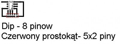

Mam programator lecz nie mam do niego adaptera. Mam attiny 13 (8pinów). Czy tak ma być to połączone??? :
Czy jeszcze jakieś zasilanie czy cuś.

Zależy jaki to programator.
Tali zl20prg na przykład (ja go mam) wymaga zasilenia procesora z zewnątrz :) Raczej zwykle trzeba tego zasilania.

ja mam chyba stk200/300 czy jakoś tak. Jak co to gdzie te zasilanie?

To ważne czy STK200 czy 300 czy co innego bo STK200 nie ma tak wyprowadzonych sygnałów na złączu jak na twoim rysunku, to raczej programator Atmelowski.

Rzuć okiem na ten adapter na pewno się przyda LINK Uniwersalny i bardzo dużo procków już na nim zaprogramowałem.

pisze że jest to STK200/300 .
Zrobiłem płytkę do adaptera lecz nie wiem czy dobrze. W adapterach są rezonatory, a u mnie nie ma. Czy jest on potrzebny??? Płytka w załączniku.
P.s Bez odbicia lustrzanego
