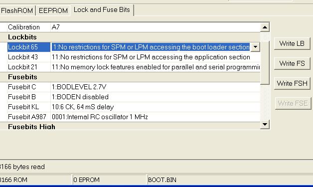

Aro
Posty: 677
Post autor: Aro » 26 sie 2007, 18:01
Mam ustawione tak jak na zdjąciu, czyli SPM ma dostęp bez ograniczeń (jak wyczytałem z dokumentacji). Ale reset ustawiony jest na zero więc jeśli wpisze tam jakiś program to powinien on działac. Podczas transmisji bootloader raczej się nie nadpisuje, bo by juz nie wysyłał pytajników. W dokumentacji atmega8 jest fragment bootloadera (bez procedur transmisji), i wygląda bardzo podobnie do tego z bascoma. Jeszcze sie temu dokładnie nie przyjrzałem.

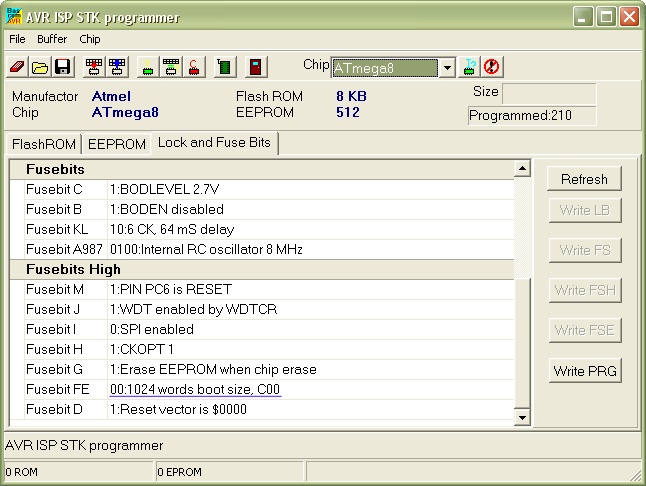

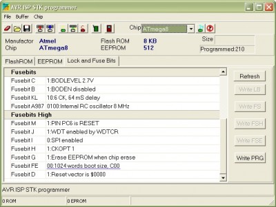

Post autor: Tranzystor » 27 sie 2007, 7:14
A ustawiłeś odpowiednią wielkość bootloadera :?: Znajduje się ona w Fusebits High. Niżej masz przykład.
Bootloader_size_m8
Aro
Posty: 677
Post autor: Aro » 27 sie 2007, 8:34
Tak oczywiście:) W twoim przykładzie jest akurat 2kB, mnie wystarczy 256B. A robiłes cos kiedyś z bootloaderem?

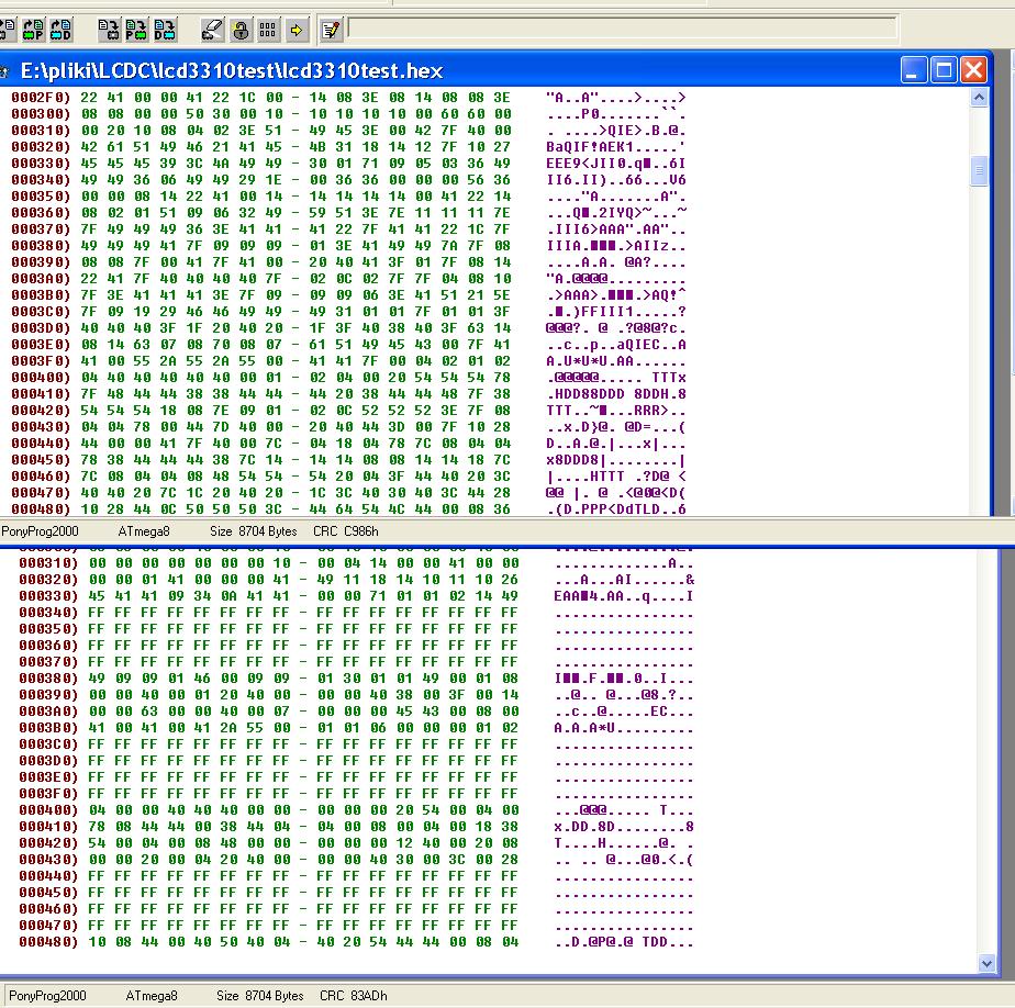

Jest gorzej:( Bascomowy boot robi dziwne rzeczy. Przy wpiswaniu krótkiego programu (16lini) bootloader skasował 4 pierwsze linie. Reszta programu została nienaruszona. Przy dłuzszym programie sprawa jest bardziej skomplikowana. Fragment mapy pamięci flash(u dołu) i pliku hex (góra) widac na printscreen'ie. Juz nie mam pojęcia jak sie za to zabrac. Na dodatek program Marcina Wiązani ustawia inne bity w rejestrze SPMCR przy _enable_page. Teraz nie wiem któremu programowi ufac. Choc poprawny wydaje się bascomowy boot, przypomina ten z karty katalogowej atmegi. Co robic???
Tranzystor
Posty: 889
Rejestracja: 28 sie 2005, 19:19
Lokalizacja: Świętochłowice
Post autor: Tranzystor » 28 sie 2007, 7:04
No to trzeba byłoby przejść na metodę prób i błędów. Zobacz jeszcze może ten bootloader z noty katalogowej, ja niestety w tej chwili nie posiadam niestety żadnej ATmega8 a tym bardziej z podłączeniem RS232, tak bym sprawdził wszystkie booty po kolei i powiedział, który działa. Pewnie działały by mi wszystkie :neutral: Jaką wersję masz BASCOM AVR :?: Może zmiana na nowszą lub starszą coś pomoże, lecz wydaje mi się że to nic nie da.
