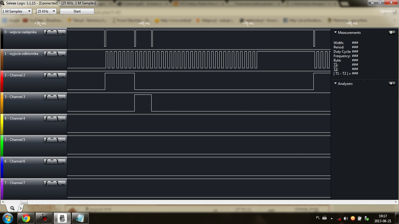

Dzięki za informacje:) Jednak dalej potrzebuje pomocy. Próbowałem różnych opcji, ale cienko, więc zrobiłem tak: jeżeli chodzi o INT0 to jest tak że za pierwszym razem (case1) wchodzi w przerwanie od zbocza narastającego włącza licznik, ustawia bit tak aby w kolejnym przerwaniu wchodziło w nie od zbocza opadającego ( czyli do case2) i tak też się dzieje, wszystko ładnie widać na załączniku, zbocze narastające włącza licznik a zbocze opadające wyłącza i tak w kółko. Mamy wiec przy danej szerokości impulsów dana liczbę impulsów od TIMERA0. No ale nie wiem co dalej?????? Na pewno da się coś z tym zrobic.
Próbowałem z pętlą for oraz zmiennymi i nic mi nie wychodziło:
Miałeś na myśli
for (i=0;i<jakaśliczba;i++)?
czy
for(;;) i++; ?
można w ogóle tego używać w przerwaniu? chyba nie?

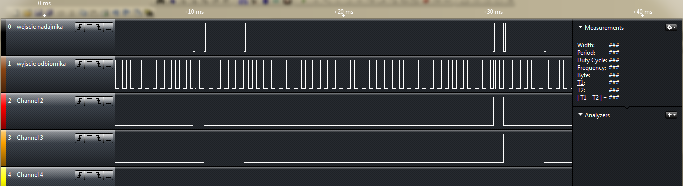

Kombinowałem i kombinowałem aż się udało:). Zrezygnowałem z Timera. Po krotce zrobiłem tak: Przerwanie INT0 - pierwsze wejście w przerwanie następuje od zbocza narastającego, drugie od zbocza opadającego, między zboczami włączany jest licznik w pętli while i osiąga wartość tym większa im dłuższy jest impuls, najdłuższy jest impuls synchronizacji, to i mój licznik ma największą wartość, i jeśli przekroczył 50 to zmienia cnt w INT1 aby synchronizować impulsy wejściowe z wyjściowymi. Sprawdzałem i zawsze było dobrze.
