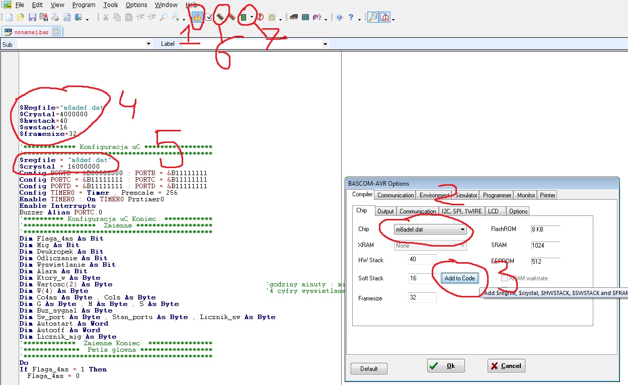

Czyli w programie mam zmienić z
$regfile = "m8def.dat"
na
$regfile = "m8adef.dat"
Gdzie w ustawieniach zmienić na mega8A i jak skompilować program ?
Pikczu
Posty: 754
Lokalizacja: Dublin
Post autor: Pikczu » 13 lut 2013, 22:04

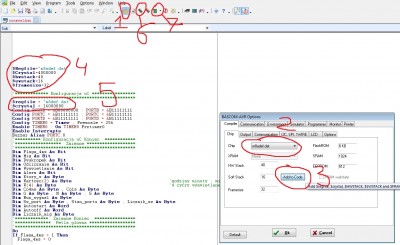

Zobacz na załącznik po kolei masz ponumerowane kroki
Zmień kwarc na 16 Mhz w korku 4 i usuń całkowicie te dwie linie w kroku piątym.

Post autor: BC547 » 14 lut 2013, 12:58
Nadal błąd "Detected Micro does not match the selected Micro ATmega8A".

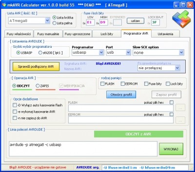

Post autor: BC547 » 14 lut 2013, 13:38

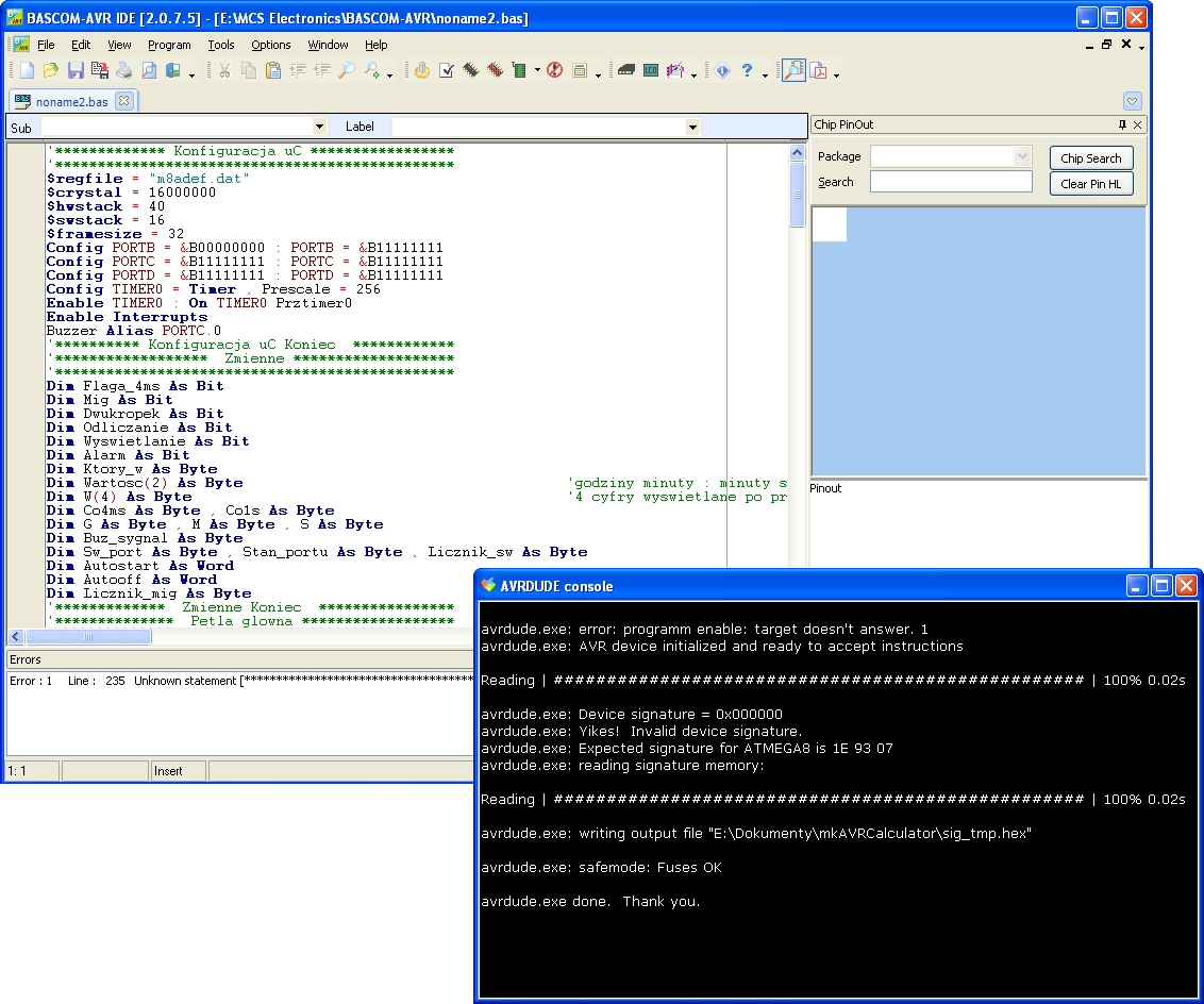

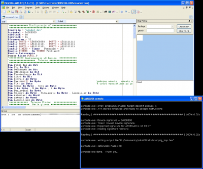

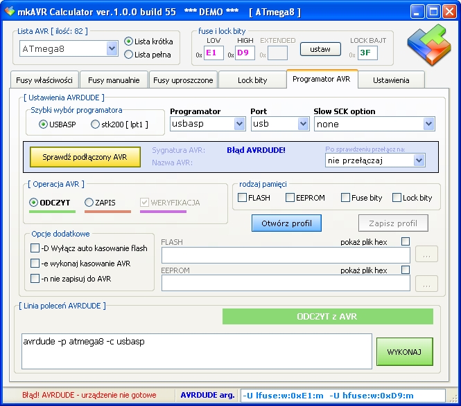

Wstawiam screen kodu i screen z AVRDUDE po kliknięciu "Sprawdź podłączony AVR" w mkAVRCalculator. O jakie ustawienia Ci chodzi ?
Poprawnie przyjąłem że za pin pierwszy czyli MOSI odpowiada przewód taśmy zaznaczony kolorem czerwonym ?
Post autor: Jony130 » 14 lut 2013, 14:17
Spróbuj zmniejszyć prędkość programowania ISP.
A w ogóle MkAvrCalculator widzi procka?

Post autor: BC547 » 14 lut 2013, 15:07
Włączałem i wyłączałem tryb wolniejszego programowania i nic. mkAVRCalculator nie rozpoznaje procesora. Po kliknięciu "Sprawdź podłączony AVR" wyskakuje "Błąd AVRDUDE".
Post autor: Jony130 » 14 lut 2013, 16:06
BC547 pisze:mkAVRCalculator nie rozpoznaje procesora. Po kliknięciu "Sprawdź podłączony AVR" wyskakuje "Błąd AVRDUDE".
Ale jaki to błąd?

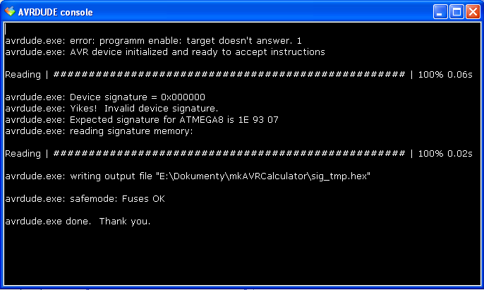

Post autor: BC547 » 14 lut 2013, 16:26
W załączniku screen

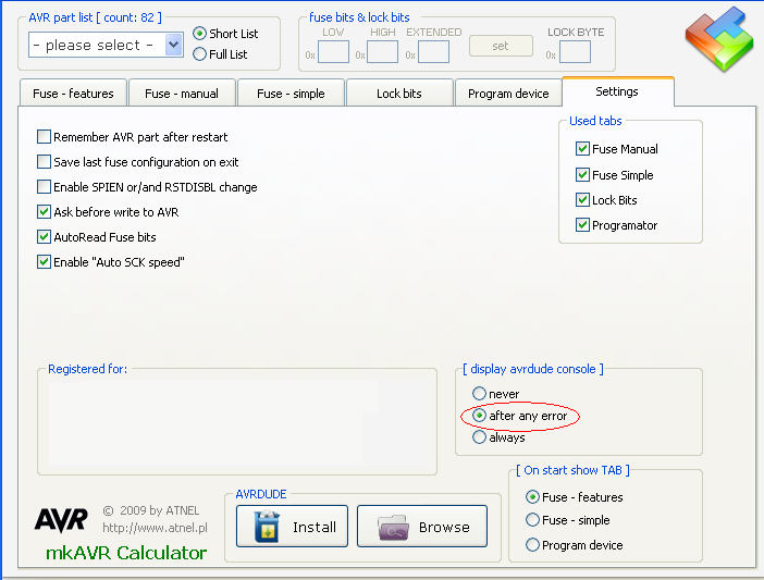

Post autor: Jony130 » 14 lut 2013, 16:32
W ustawieniach zmień tak i pokaz ten błąd z konsoli dosowej.

Post autor: BC547 » 14 lut 2013, 16:38

Post autor: Jony130 » 14 lut 2013, 20:34
Ja już nie mam pomysłu. Czasem nie zablokowałeś tego procka?

BC547, A poprawiłeś ten błąd co wyskoczył przy próbie kompilacji ??????
Dodaj tam ' (jak się to nazywa apostrof ?? bo nie wiem)
I skompiluj jeszcze raz.

Oczywiście też zapomniałem wspomnieć o tym co wyżej zapodaje Paweł. Prawie na końcu programu są gwiazdki nie oznaczone apostrofem jako komentarz.
Post autor: Jony130 » 14 lut 2013, 20:58
Ale i tak nie zmienia to faktu, że mkAVRCalculator od razu rozpoznaje procesor. I to automatyczne, nawet z listy nie trzeba wybierać. Wystarczy od razu po uruchomieniu mkAVRCalculator wejśc w zakładkę "Programator AVR" i kliknąć na "Sprawdź podłączony AVR". I gdy wszystko jest ok. Program sam rozpoznaje procesor. I żaden wsad do tego nie jest potrzebny.
