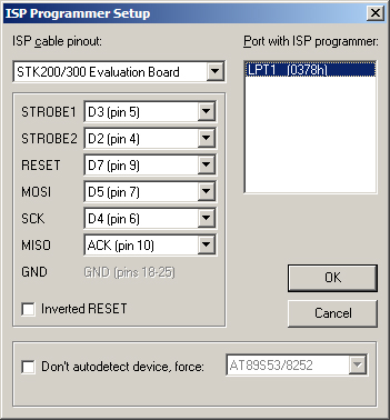

czyli na tym programie tam gdzie jest 8 000 000 to trzeba zmienić tylko na 4 000 000 i gotowe tak ?
[ Dodano: 2011-03-17, 16:45 ]
i tu tez jest wszystko dobrze ustawione ?

Musisz ustawić w programie taką wartość $crystal jakim zegarem masz taktowany procesor. W przypadku fabrycznie nowego procesora wynosi 10000000 więc jeśli chcesz tylko wgrać program bez zmian w fusebitach to musisz zmodyfikować te programy.

Nie bardzo wiem co chcesz zrobić? jak chcesz jedynie wgrać program to zmień w programie na 1000000, skompiluj i wgraj. Jak chcesz zmienić fusebity i nie ruszać nic w programie to nie wiem czy tak jak chcesz to dobrze robisz. Obawiam się jednak że to co na ostatnim obrazku pokazałeś to jedynie zmiana w kompilatorze a nie w procesorze, ale być może nie znam tego programu.
