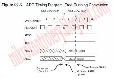

Nie. Free Running może używać wielu kanałów, ale:siekierzyński pisze:Czyli krótko mówiąc w mega i ttiny tryb free running jest do ciągłego pomiaru tego samego kanału.
W przypadku Free Running układ sample & hold zatrzaskuje próbkę napięcia na wejściu ADC w 1,5 taktu zegara ADC po zakończeniu poprzedniego pomiaru co widać na rysunku "ADC Timing Diagram, Free Running Conversion" zamieszczony poniżej.
Czas ten jest potrzebny na poprawne naładowanie się układu wejściowego ADC. Wcześniej więc musi nastąpić przełączenie kanału i podłączenie nowego do wejścia przetwornika ADC.
Dlatego też na tym samym rysunku widać moment faktycznej zmiany kanału ADC (MUX and REFS Update), która następuje w momencie zakończenia poprzedniego pomiaru. Jednakże:
Oznacza to, że można w funkcji przerwania ADC zmieniać kanał, ale faktyczna zmiana nastąpi dopiero po zakończeniu aktualnie trwającego pomiaru. Należy też zrobić to po upływie czasu 1-go cyklu ADC, a to zależy od ustawionego preskalera ADC. Wystarczy to uwzględnić w programie i po kłopocie.If both ADFR and ADEN is written to one, an interrupt event can occur at any time. If the
ADMUX Register is changed in this period, the user cannot tell if the next conversion is based
on the old or the new settings. ADMUX can be safely updated in the following ways:
1. When ADFR or ADEN is cleared.
2. During conversion, minimum one ADC clock cycle after the trigger event.
3. After a conversion, before the Interrupt Flag used as trigger source is cleared.
When updating ADMUX in one of these conditions, the new settings will affect the next ADC
conversion.
