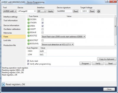

Jak zaznaczyłem w temacie posiadam zestaw w postaci programatora AVT5388 (po aktualizacji firmwaru zgodnie z instrukcjami do kursu C w EdW), do tego płytka testowa AVT3510. Atmel Studio w wersji 7 zainstalowany na 64 bitowym Windows 7.

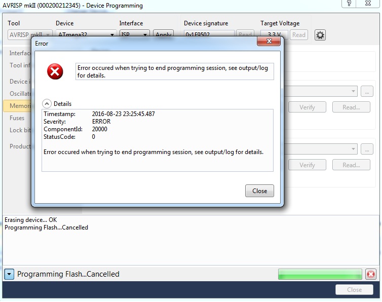

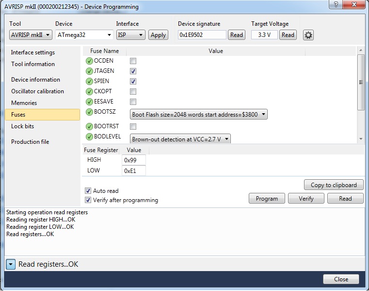

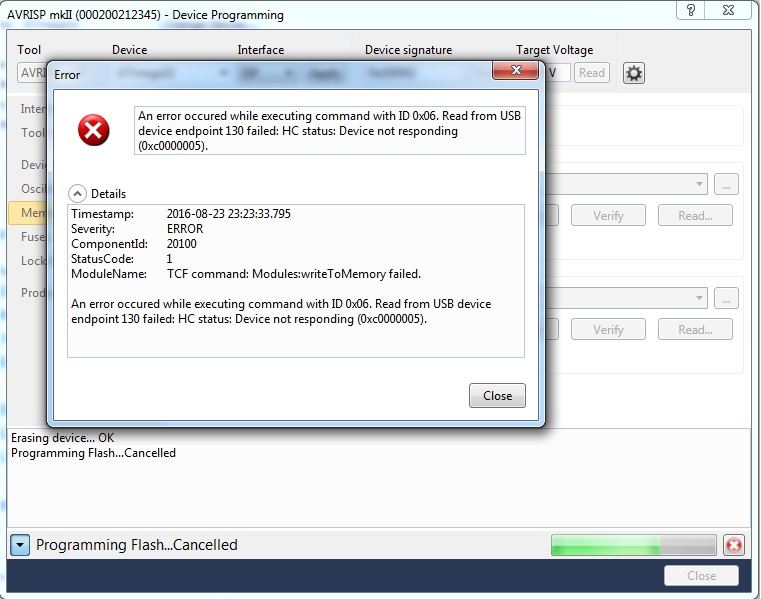

Problem pojawia się w momencie próby zaprogramowania pamięci mikrokontrolera. Detekcja układu docelowego przebiega prawidłowo, jestem w stanie odczytać zawartość FuseBitów. Jednak w chwili rozpoczęcia zapisu pamięci Flash docelowego mikrokontrolera pojawia się błąd: An error occuredwhile executing command with ID 0x06. read from USB device endpoint 130 failed: HC status: device not responding (0xc0000005).
W załącznikach przesyłam zrzuty ekranu z Atmel Studio.
Co może być przyczyną tego błędu? Coś sprzętowego (programator, płytka uruchomieniowa) czy programowego od strony komputera (Atmel Studio, sterowniki)?

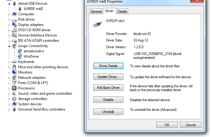

Jak mnie pamięć nie myli coś było nie tak z AS7 w którejś wersji, był problem z programowaniem. Masz najnowszą wersję AS7?
Pokaż zrzut z menedzera urządzeń co tam masz za sterowniki.

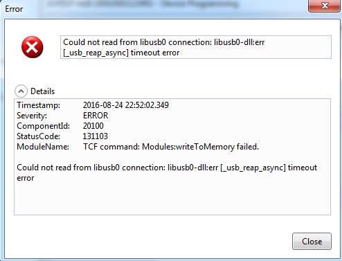

Niestety już troszkę pomieszalem. Dogrzebałem się do opisu solucji dla takiego problemu polegającej na podmianie za pomocą programu Zadig sterownika na libusb-win32 (v1.2.6.0) i tak też zrobiłem. Niestety nie pamiętam z tego powodu jaki dokładnie był poprzedni sterownik który powodował opisane wcześniej błędu - jestem (prawie :wink: ) pewien, że miał w nazwie coś z atmel win driver....
W każdym razie podmiana sterownika niewiele zmieniła sytuację, wciąż pojawia się błąd w tym samym momencie przy próbie programowania przy czym zmieniła się jego treść co obrazuje dołączony zrzut ekranu. Dodatkowo menadżer urządzeń. Czy taka reakcja może świadczyć o wienie sterownika?

Coś chyba namieszałeś w sumie z tymi sterownikami. Zobacz podobny problem i rozwiązanie http://www.avrfreaks.net/forum/tut-soft ... ic&t=82994 oraz opis na stronie ATMEL który dotyczy tego samego http://www.atmel.com/webdoc/atmelstudio/ch12s04s04.html

Próbowałem kilka razy odinstalować całkowicie urządzenie wraz ze sterownikami lecz bez efektu. Po podłączeniu i pozwoleniu na automatyczną instalację sterowników pojawiały się błędy jak w pierwszym poście, po zamianie sterowników na libusb-win32 (v1.2.6.0) było tak samo jak opisuję powyżej.
