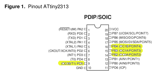

trol.six
Posty: 2
Rejestracja: 21 mar 2015, 15:51
Lokalizacja: kraków
Post autor: trol.six » 23 mar 2015, 18:32
matrix pisze:Może ja czegoś nie wiem ale o ile wiem to w bascomie nie można skonfigurować dwóch timerów dla PWM'a. Do PWM'a uzywa się tylko jednego.
A już na pewno nie w AtTiny2313 bo ten ma tylko jedne wyjścia OC1A i OC1B
Wygląda na to że ja też czegoś nie wiem.
W nocie są wyjścia. W załączniku. Bo mam wrażenie że fotek bezpośrednio tu sie nie da wkleić.
licznik T0 najlepiej ustawić w trybier Fast PWM. (tryb MODE 3 w nocie)
Które bity w którym rejestrze są opisane w dokumentacji.
Taktowanie zegarem w TCCR0B , wyjścia W TCCR0A
Piny w porcie (DDRD(2) DDRB(5)) zdajesie też trzeba w trybie wyjścia skonfigurować.
Oczywiście programowe PWM też można zrealizować.
Acz nie wiem jakie są możliwości BASCOMA.
