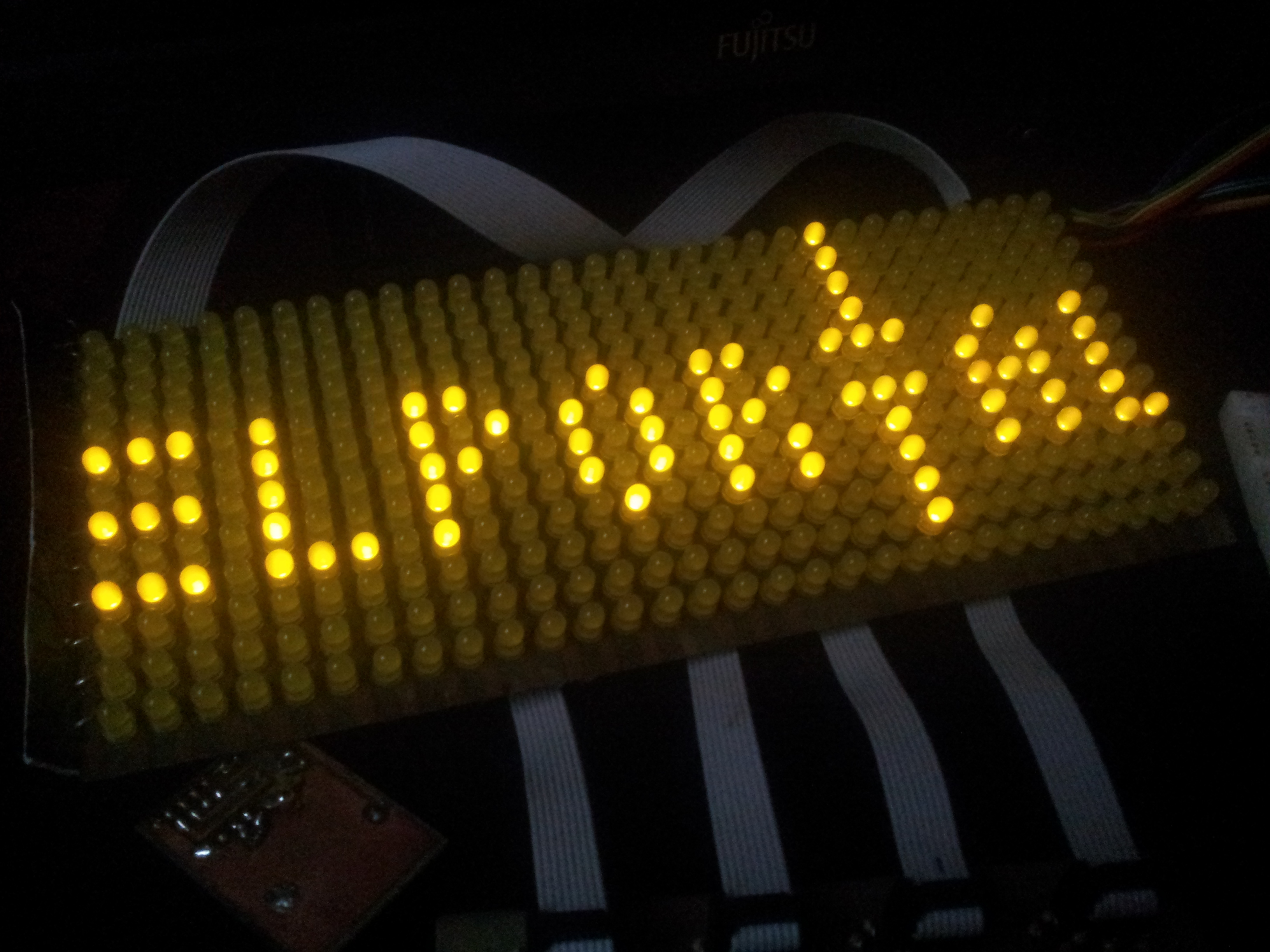

Czyli jednak się da,
Tranzystory NPN BC414 100mA 32 szt.
Tranzystory PNP 2SA1359 3A 12 szt.
Na razie każdy LED wysterowany na 14mA co mi daje możliwość zasilania nawet z USB poprzez programator i nie muszę się martwić o zatrzymanie programu i upalenie linijki. Jak wszystko zrobię poprawnie i linia nie będzie się zapalać na dłużej niż na 1/12 ms to wysteruje ledy na ok 60mA
Sterowanie 74hc595 udało mi się obsłużyć po SPI, więc to usprawni działanie programu, jeszcze muszę 1wire po UART, ale dojdę do tego w swoim czasie
Problem mam teraz z zoptymalizowaniem cyfr,
obsługa wyświetlacza w przerwaniu przyjmuje mi uint32_t na każdą linie
myślę zrobić każdą cyfrę w uint8_t *12linii i w zależności od tego gdzie sie ma pojawić to przesunięcie bitowe i nałożyć na zmienną 32bitową. Znacie jakiś lepszy sposób?
Później dopiero podepnę moduł zegarka i 18b20 itd

To teraz musisz zrobić na tym PacMana co będzie zjadał godzinę.
Mając Megę32 masz dosyć RAMu aby zrobić sobie bufor wyświetlacza, na którym operujesz jak na tablicy. Zresztą tego RAMu nie potrzebujesz nie wiadomo ile bo tylko 4*12 czyli 48Bajtów.
teraz wszystko rozbija sie organizację tej tablicy najlepiej tak aby były w niej po koleji wiersze, wtedy nie ma problemu w procedurze odczytu obsługującej wyświetlanie.
Trochę komplikuje się procedura kopiowania z tablicy znaków do bufora ale też niewiele, trzeba tylko licznik Celu zwiększać co 3.
Cała obsługa to metoda kopiuj=>wklej z Tablicy znaków do Bufora wyświetlacza.

No ameryki nie odkryłem, ale co najmniej Sycylię:D
https://www.youtube.com/watch?v=5UFHGraImn0
Już liczę poprawnie czas:)
