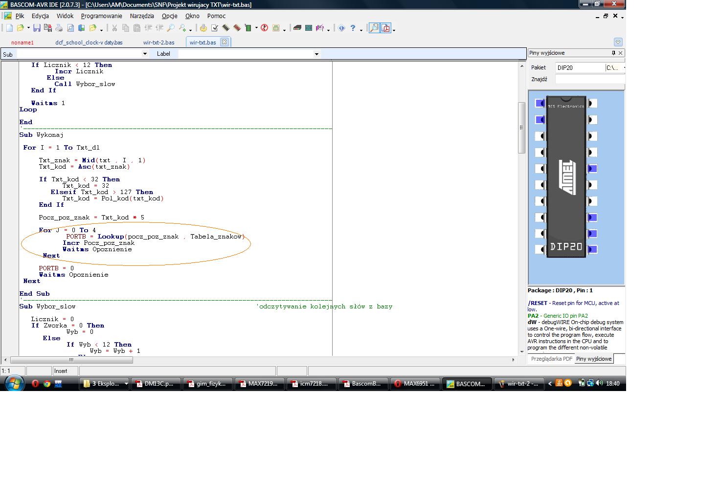

Witam mam pewien problem, ostatnio zacząłem z programem Bascom, ale jak zwykle gubię się na samym początku. Mam do was prośbę; czy ktoś z was mógłby wytłumaczyć mi na czym polega zmiana w tych linijkach?

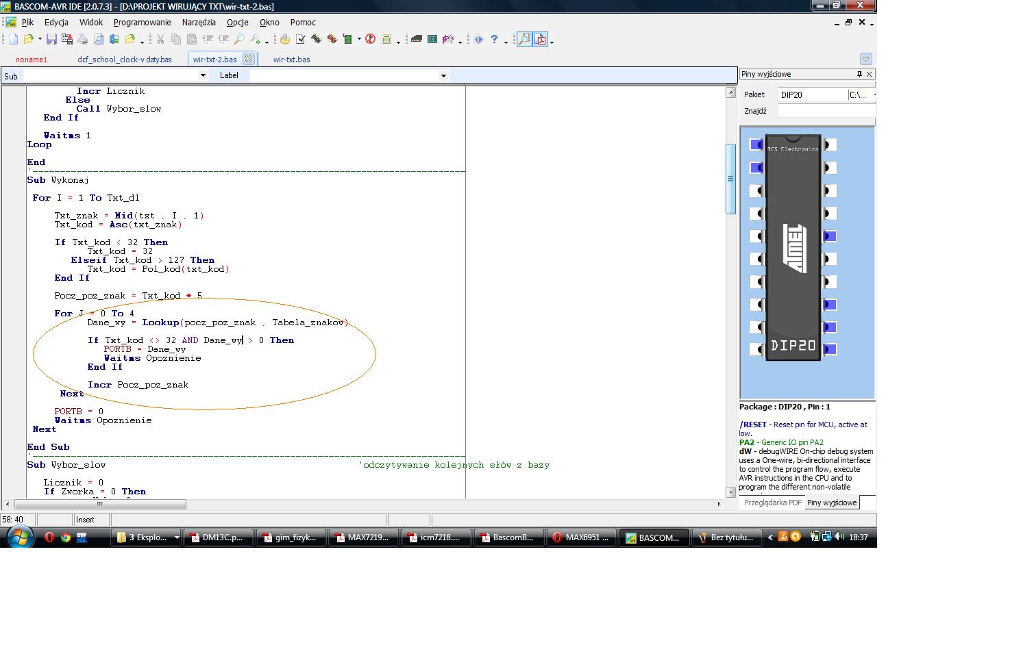

Kod został uzupełniony o sprawdzenie, czy aktualnie odczytywana litera nie jest spacją, oraz czy zmienna Dane_wy zawiera jakieś dane (jest większa od 0).
