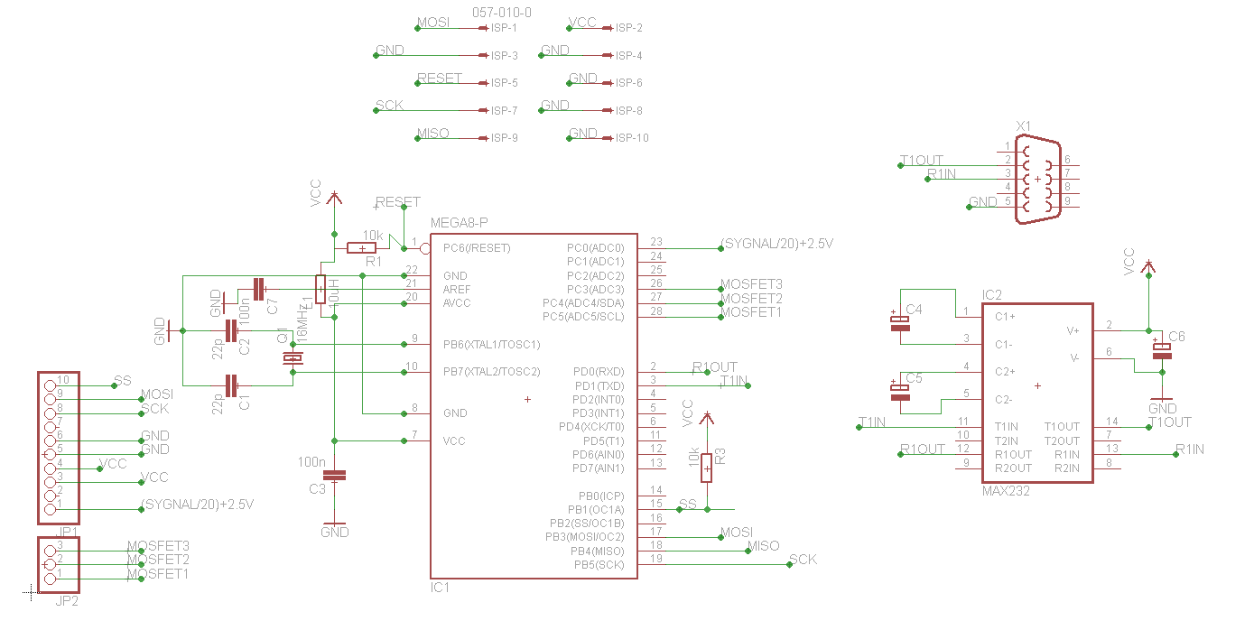

Witam serdecznie,
Chciałbym prosić osoby działające na forum o sprawdzenie kodu i toku myślenia (komunikacja SPI z DDS AD9833). uC nie generuje sygnału SCK - w ogóle nic :) być może się pomyliłem. Wykorzystane piny w atmedze widać w dziale kodu ze stałymi.

Dodatkowo załączam schematy układu fizycznego. Połączenia między nimi lutowane i sprawdzane multimetrem.

I nic. Może ktoś widzi błąd w moim rozumowaniu. Czy to dlatego, że nie używam pinu /SS ? Zamiast niego używam pinu PB1.
