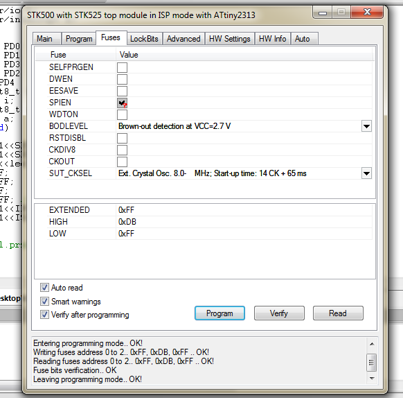

Mam problem z zew. kwarcem, podłączyłem dobrze(16 lub 8Mhz) wraz z kondensatorami, lecz po zaprogramowaniu z poziomu AVR Studio nie ma żadnych zmian, mogę odłączyć kwarc z płytki a układ dalej działa... jak widać na załączniku fusy zaprogramowane, nie wywala żadnego błędu, coś ominąłem? programuje ale jednak nie programuje:P

Ustawiałeś częstotliwość w programie, bądź w opcjach projektu?
Sprawdzałem dla tego procka kwarc taki jak Ty ustawiłeś i inne ustawienia jednak fuse low w żadnym wypadku nie było 0xFF. High się zgadzało.

Teraz spojrzałem, że low 0xFF oznacza, że żaden bit do low nie jest zaznaczone, ale to jest sprzeczne z samym sobą, gdyż masz wybraną opcję "Start up time" czyli opóźnienie realizacji programu po włączeniu zasilacza - bit 5 i 6 Sut0 i Sut1.
Oraz co najważniejsze, nie ma zaznaczonego bitu określającego źródło taktowania procesora! Są to bity 0 i 1 CKSEL0 i CKSEL1.
Tutaj leży błąd.

Szukam dalej rozwiązania. W dodatku nie działa mi MkAvrCalculator(nie widzi programatora). Mam programator StK500(ISP ADAPTER 2 z firmy Sibit), system Win7. Poprzez Avr Studio da się zmienić wew. kwarc z 4Mhz na 8Mhz i odwrotnie, nie ma za to możliwości zmiany na zewnętrzny 8 lub 16Mhz. Po zaprogramowaniu dalej działa wew osc. 8Mhz. Ma ktos jakieś pomysły? A procek to Attiny2313PU.
