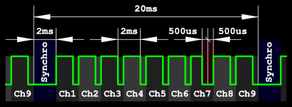

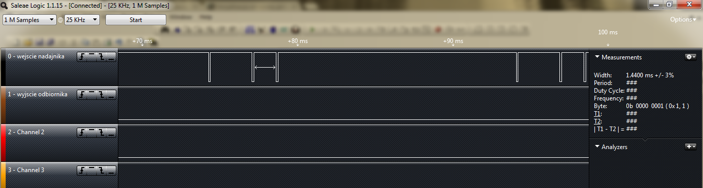

Czy za pomocą jakiegokolwiek trybu timera jest mozliwe zrealizowanie takiego sygnału jak na rysunku? (wiadomo że to koder dla serw)) z tym że jak widać cały cykl ma mieć zawsze 20 ms, "szpilki" zawsze 0,1ms i wartości 1ms oraz 2ms mozna zmieniać w zakresie od 0,5 do 2,5 ms. Czy jest to w ogóle mozliwe na jednym kanale i jakimś trybie, nigdzie nie znalazłem przykladu realizacji syg. PPM w C. JAK TO ROBIĄ PROGRAMIŚCI?? :-)??
Bez tytułu.png (3.04 KiB) Przejrzano 15644 razy

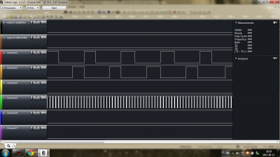

Udało mi się uzyskać odwrócony syg PPM, wiem że taki się stosuje również. Czy są jakieś róznice między zazwyczaj stosowanym syg. PPM a odwróconym, któryś jest lepszy? Zostało mi napisac kod do odbioru tego syg. i podzieleniu na osobne kanały. Sygnał jest podawany na PD7. Timer w trybie CTC. Mega16, zegar 8MHz. Jak ktos ma jakieś 'ale' do kodu proszę pisać.

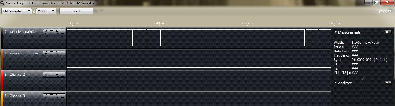

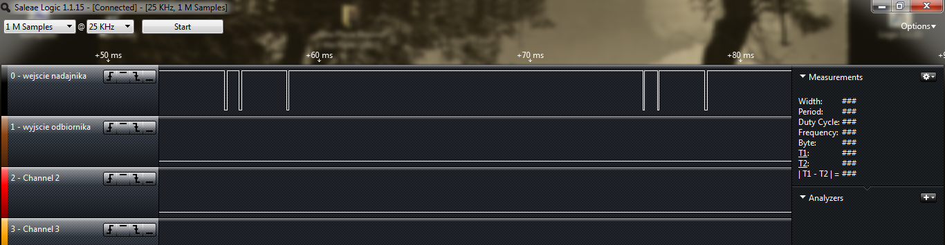

c4v2
Posty: 426
Lokalizacja: z przed monitora
Post autor: c4v2 » 12 cze 2013, 5:07
Kawałek kodu to już coś, Brawo. Jednak wrodzony malkontent podpowiada że obsługa przerwania nie w pełni wykorzystuje dobrodziejstwa sprzętowe (zmianę na PIN.OC1A) pracy w trybie Compare i na dobrą sprawę działa jak przerwanie od przepełnienia licznika która sama modyfikuje wartość do odliczania w następnym cyklu.
Dawid2379
Posty: 318
Rejestracja: 17 lis 2010, 19:42
Lokalizacja: Kluczbork
Post autor: Dawid2379 » 12 cze 2013, 19:36

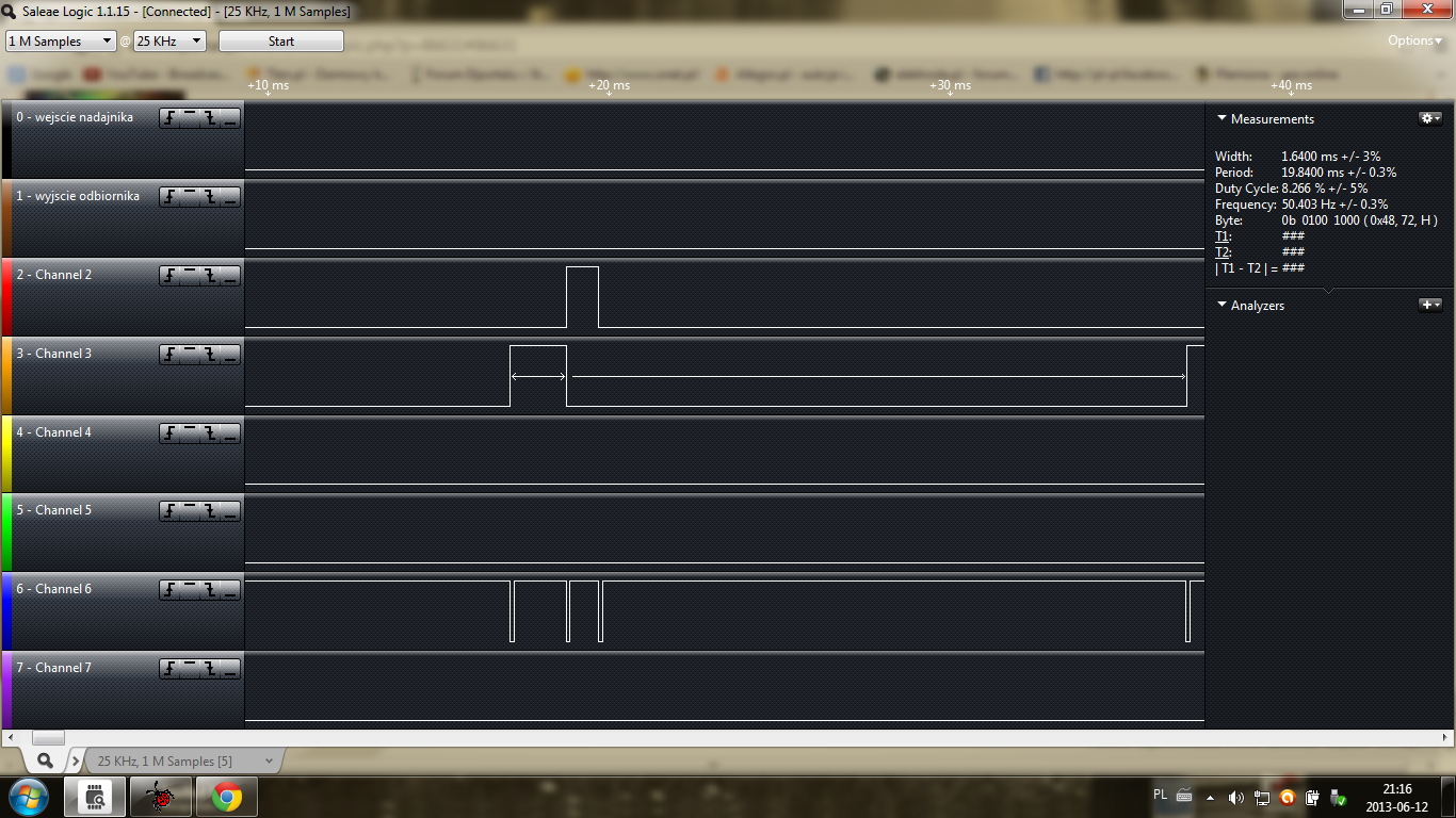

Teraz kod dekodujący i są problemy, co widać na zdjęciu, wychodzi na to że Attiny2313 nie jest w stanie odczytać zbocza opadającego(INT1) wystarczająco szybko i wywołać przerwania, każde zbocze opadające mają określać czas impulsu. W datasheet jest napisane że zbocze nie może być za krótkie, ale nie napisano ile ten czas ma trwać? Attiny taktowane zegarem wew. 9,6 MHz, jak przestawiłem na 4,8MHz to Tiny w ogóle nie odczytywał stanu niskiego podawanego na PIN.. nie wiem co robić

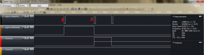

Ostatnio zmieniony 12 cze 2013, 20:04 przez Dawid2379, łącznie zmieniany 1 raz.
Dawid2379
Posty: 318
Post autor: Dawid2379 » 12 cze 2013, 20:02
Jak zwykle drobny problem:) Na płytce stykowej. Teraz prawie wszystko jest ok, zostanie poprawić i dodać kilka linijek kody aby wszystko było dopracowane, sygnały nie są do końca stabilne ponieważ serwo momentami delikatnie drga. Jutro podam ten sygnał przez moduły radiowe i zobaczę jak to będzie działało.

Dawid2379 pisze:...W datasheet jest napisane że zbocze nie może być za krótkie, ale nie napisano ile ten czas ma trwać?
Tu nie chodzi o czas trwania zbocza (czas opadania lub narastania jeżeli chodzi o zbocza) a o czas między zboczem opadającym a narastającym który jest zależny od częstotliwości taktowania procesora. O ile dobrze pamiętam to procesor próbkuje wejście INT1 co takt zegara systemowego więc żeby procesor mógł zauważyć którekolwiek zbocze (zależnie od ustawień reakcji: opadające, narastające) to czas impulsu musi być co najmniej dwukrotnie dłuższy od okresu zegara systemowego.

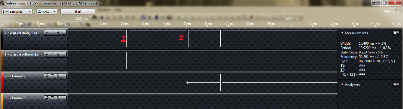

Post autor: Dawid2379 » 13 cze 2013, 19:24
Pojawił się spory problem, jeżeli chodzi o kod dekodujący. Kod jest prosty, ale biorąc pod uwagę tylko tę część:
Kod: Zaznacz cały
case(1):
PORTD |= (1<<PD0);
    break;
    case(2):
PORTD  &=~ (1<<PD0);
PORTD |= (1<<PD1);
    break;
 case(3):
PORTD &=~ (1<<PD1);
    break;
Wiec tak, jeśli włączę zasilanie płytki na której są dwa procki wiadomo że startują razem.
Co oznacza że w Attiny2313 case(1) czyli pierwsze zbocze opadające (nr 1 na zdjęciu) dyktuje nam szerokość impulsu pierwszego podanego na PD0 bo w tym samym czasie też jest podawany sygnał z Atmegi16 własnie dla pierwszego serwa, ale jeśli włączę Attiny2313 w innym czasie np. w momencie kiedy drugie zbocze opadające jest podawane (nr2) z Atmegi16 to Tiny zawsze będzie brał pod uwagę pierwsze zbocze opadające jakie napotka i zmieni mi PD0 (odpowiedzialne za szer. impulsu dla pierwszego serwa) a nie PD1 odpowiedzialnego za szer. impulsu dla drugiego serwa. Generalnie aby to działało musiałbym włączać dwa procki w tym samym czasie, dekoderowi zależnie od czasu włączeni mogą i mylą się kolejności odczytu zbocz) myślę jak to rozwiązać, ma ktoś może jakiś pomysł?
c4v2
Posty: 426
Post autor: c4v2 » 14 cze 2013, 8:24
Aby taki problem nie występował w PPM do zastosowań modelarskich stosowany jest impuls synchronizacji między paczkami impulsów przerwa równa lub trwająca dłużej niż okres przeznaczony dla dla jednego kanału (polaryzacja oczywiście umowna) np. jak na załączonym rysunku:
