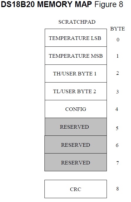

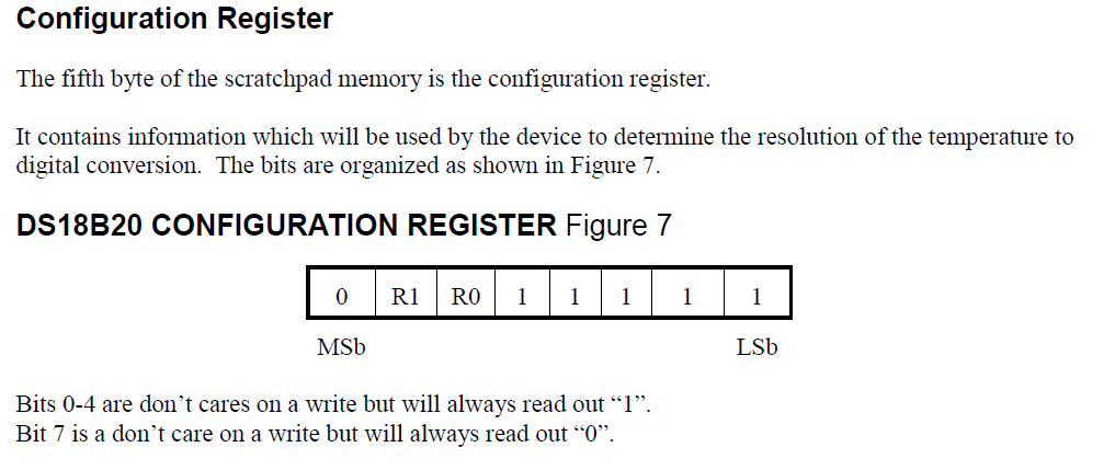

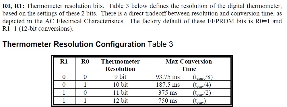

Jeśli kod jest dobry to być może rozdzielczość czujnika wynosi 12 bit-ów, a program odczytuje tylko 9 ale nie mam pojęcia jak zmienić jego rozdzielczość. Wyświetlacz pokazuje różne wartośći (typu: "-115.-3") i reaguje na zmianę temperatury.
c4r0
Posty: 2150
Lokalizacja: z lasu
Post autor: c4r0 » 28 sty 2013, 18:18
Jeśli masz inne ustawienia rozdzielczości to na pewno nie będzie to dobrze działać. A czytałeś notę katalogową tego czujnika? Tam jest napisane jak ustawić rozdzielczość i jak zapisać ustawienia w pamięci czujnika. Jakby co to możesz też rozdzielczość ustawić sobie moim programem, jak zbudujesz ten prosty interface:
http://c4r0.elektroda.eu/_hv/index.php? ... b20&lang=1

Zmieniłem rozdzielczość komendą "&H4E" na wartość 31 (9 bit) ale nic mi to nie pomogło. Czy posiada ktoś w swoich zasobach kod z działającym programem dla DS18B20 na bascom? Będę mógł wykluczyć błąd programowy i szukać przyczyny w sprzęcie.

Post autor: Pikczu » 29 sty 2013, 22:37
Pierwsza sprawa twój kod działa dobrze.
Do odczytania temperatury z JEDNEGO czujnik an linii 1Wire wystarczy odczytać tylko dwa pierwsze bajty a reszta jest nie potrzebna do uzyskania temperatury.
czyli wystarczy zrobić :
Bd(1) = 1wread(2) ' tylko dwa bajty z informacją o temp.
tablica Bd(9) -nie musi mieć 9 bajtów tylko może mieć dwa
Dim Bd(2) As Byte
Druga sprawa dziwne wartości pokażą się jeśli nie będziesz miał rezystora 4.7k jako pull up do +5V na magistrali 1Wire.
Ze zmianą rozdzielczości sprawa jest prosta trzeba odczytać 5 bajt i zmienić bity 6 i 7
najpierw odczytujesz za pomocą komendy [&H33] zmieniasz bity w bajcie 5 i zapisujesz za pomocą komendy write [&H4E] jeśli się nie mylę.
