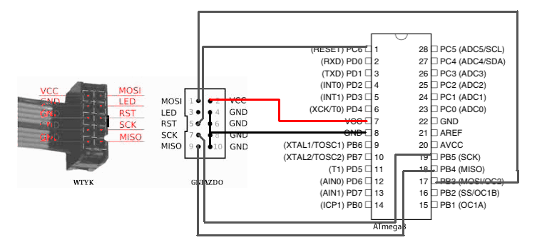

Post autor: paciek74 » 17 lut 2013, 22:30
Prościej się już nie da. To musi działać.

Post autor: Ertew » 17 lut 2013, 23:05
paciek74, podany przez ciebie schemat jest błędny.
Należy połączyć oba wyprowadzenia GND procesora razem. Połączenie VCC z AVCC nie zaszkodzi. Do pełni szczęścia brakuje jeszcze kondensatora '104', czyli ceramicznego około 100nF podłączonego między VCC a GND, możliwie blisko procesora.

Post autor: paciek74 » 18 lut 2013, 17:16
Dla sprawdzenia czy procesor żyje i odpowiada, oczywiście jeżeli nikt bezmyślnie nie pozmieniał fusebitów, takie podłączenie jest prawidłowe. Sprawdziłem przed chwilą.
Nie należy takiego połączenia traktować jako docelowe czy też zgodne z ogólnie przyjętymi rozwiązaniami lub o zgrozo jako godne powielania w projektach. Docelowo należy podłączyć kondensatory, może kwarc z kondensatorami, stabilizator?, i całą resztę w zależności od potrzeb.
Z tego co pamiętam Atmega8 ma wewnętrznie połączone AVcc z Vcc, ale ja osobiście i tak podłączam to w zależności od potrzeb.

Post autor: Pikczu » 18 lut 2013, 18:05
Standard połączenia zalecany przez kanda http://www.kanda.com/avr-isp-circuits.html

Post autor: BC547 » 19 lut 2013, 17:44
Panowie, zaprogramowałem. Kupiłem goldpiny, zrobiłem ścieżki na płytce uniwersalnej i bascom rozpoznał procka :)
Dziękuję za pomoc i pozdrawiam
