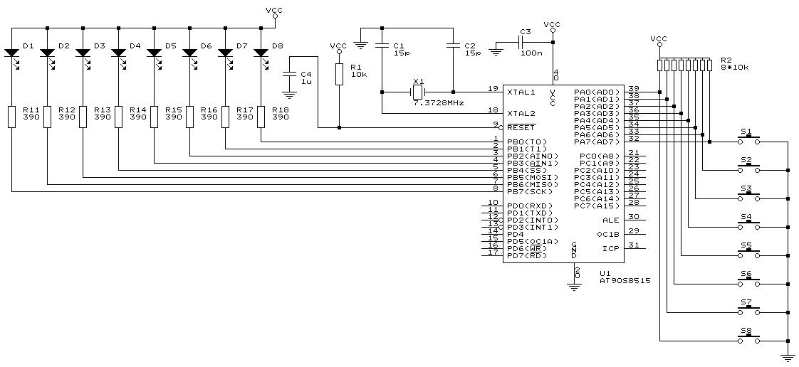

I jeszcze jedno: jak podpina się LEDy i przyciski do we/wy?

Jak go resetujesz to na MOSI, MISO i SCK się go programuje więc jak do reset masz scalaka resetu to nid dawaj tam przyciskow tylko LEDki tak na wszelki wypadek.
,,DB0 … DB7'' tak jak ,,DP0 … DP6'' to 3-tranzystorowe WY czyli algo +, albo -, albo podciągnięte, / we cmos (nie wiem czy można WE podciągnięte albo wysokiej impedancji) a i jeszcze na pind.7 masz WE wudowanego kompaktora analogowego

Przykład użycia, co prawda jest inny procek, ale koncepcja pozostaje ta sama.

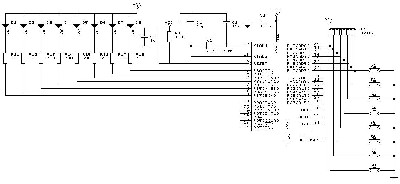

Mam nadzieję, że to już ostatni kłopot, którego sam nie mogę rozwiązać:
Ściągnąłem BASCOMA AVR 1.11.7.9 z www.mcselec.com (program w sześciu częściach). Przepisuje, wręcz na żywca, program z książki do tego programu:
I, jak proponuje autor, w celu sprawdzenia błędów kliknąłem Program -> Syntax check. Pojawiło się okienko z dwoma pudełeczkami: w górnym napisana była nazwa pliku, który sprawdzałem, natomiast w dolnym pojawiały się zużycie pamięci Flash. W pewnym momencie (gdy w dolnym jest już 3%centowe użycie) wyskakuje okienko z komunikatem „file not found”. Po całej operacji przycisk: Syntax check staje się nieaktywny.
Prościej by było jakby BASCOM bardziej przybliżył, o co mu chodzi, ale na to przestałem już liczyć.
Co się dzieje?? W książce nie ma nic na ten temat ;(
