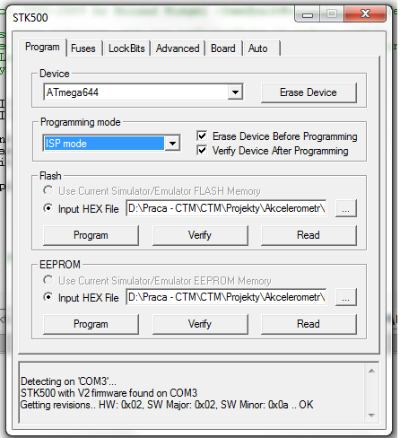

Mam mały problem a mianowicie przesiadlem sie na nowego kompa z Win 7. Jak doszlo do programowania to okazalo sie ze w zakladce "Device" nie moge wybrac ATmega 328P. Nie ma opcji wczytania pliku elf itd
Na XP bylo to bez problemu.
Wie ktos dlaczego tak sie dzieje ??? Mam STK 500
Z gory dzieki za pomoc

A wiec problem był dość błahy ale sprawił mi sporo problemów... Chodziło tu o wersje AVR Studio4 w wersji 4.12. Na niej połączenie z STK500 nie było możliwe. Przekopałem sterowniki cuda na kiju itd.
Rozwiązaniem okazało się zainstalowanie wersji AVR Studio 4 wer 4.19
Pozdrawiam
