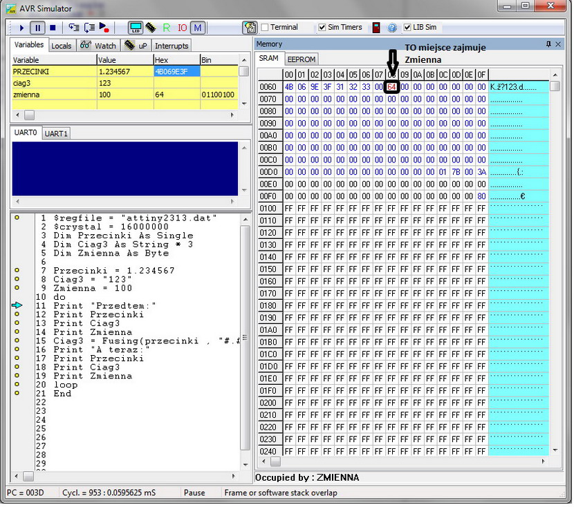

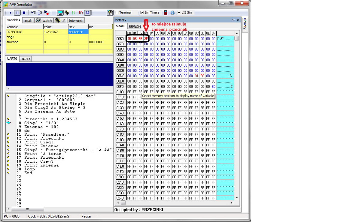

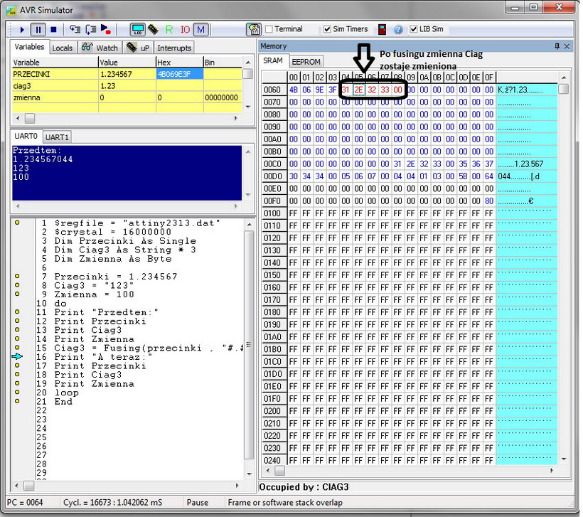

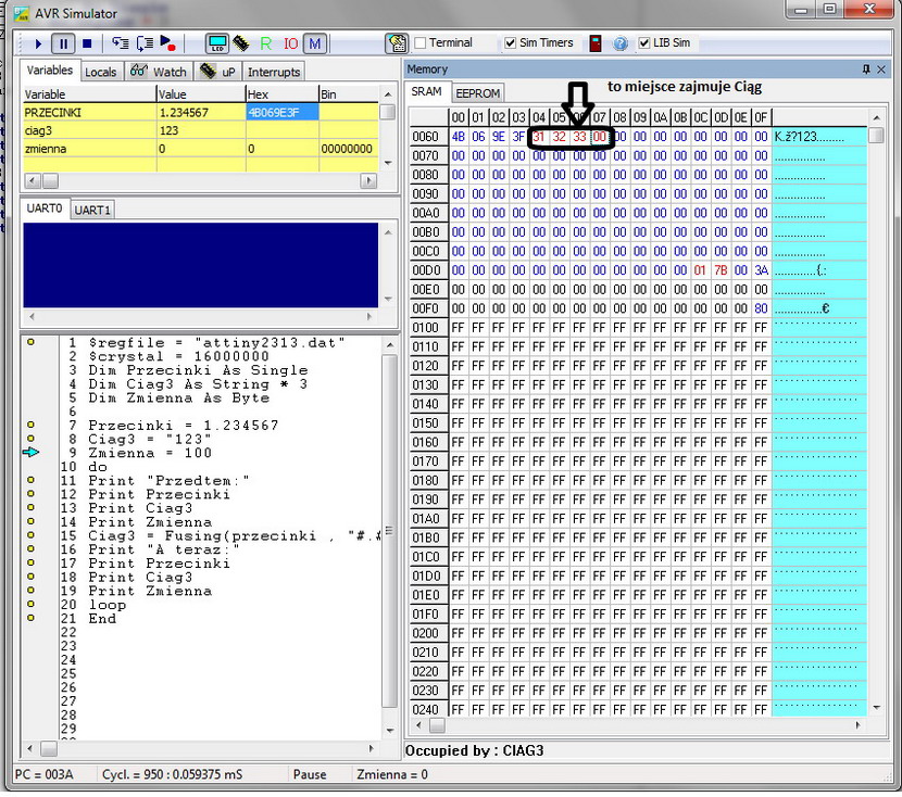

Witam w związku z tym ze jestem chory i znowu nie poszedłem do pracy miałem czas na test.
Koledze Łoj. keruseykaryu Przyznaje racje.
Do stringa w fusingu też zalicz się kropka. widać to robiąc podgląd zawartości pamięci SRAM.
Kolega Łoj. keruseykaryu zamiast unosić się mógł wytłumaczyć zagadnienie
JA PRZYZNAJE SIĘ DO BŁĘDU
Chciałem zaoszczędzić miejsce w pamięci.
Ten się nie myli, kto nic nie robi.
PS. kolejność zrzutów ekranu od dołu.
[ Dodano: 2010-02-16, 11:39 ]
W programie kolegi Matrix powyższy błąd nie zawiesza programu ale nadpisuje zawartość pierwszej komórki zmiennej LCDCOUNT
Zmienna przecinki zajmuje 4 komórki
String rezerwuje w pamięci zawsze o jedna komórkę więcej czyli tu od 04 do 07
Zmienna jako byte zajmuje jedną komórkę co widać pod numerem 08
Po fusingu kropka tez jest wpisywana do pamięci (hex02E) widać ją w komórce 05.
A tym samym reszta przesuwa sie o jedna stronę w prawo i nad pisuje zawartość następnej komórki w tym wypadku zmienna w komórce 08 i wpisuje tam 00 które jest zawsze na końcu
