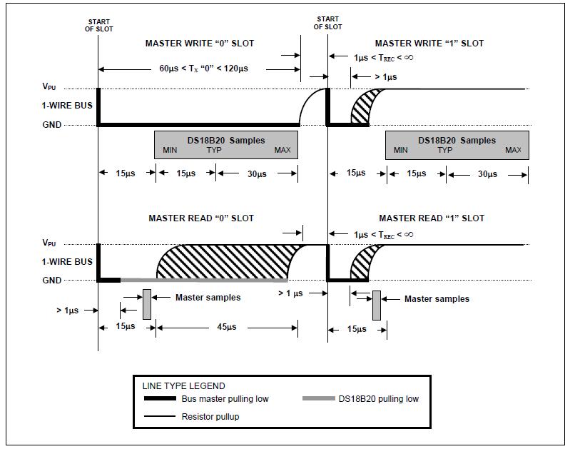

Dwa tygodnie siedzę nad rozwiązaniem problemu z tym dallaskiem w C (w bascomie wszystko działa jak powinno)
Na początku próbowałem uruchomić jakiegoś gotowca lecz nic się nie udawało, później sam napisałem całą obsługę z pomocą datasheeta i dalej nie działa. Podejrzewam błąd odczytu (lub zapisu) z dallasa. na wyświetlaczu wyświetlają mi się albo krzaczki albo jakieś dziwne wartości b7, 159 -0.1 (modyfikuje konwersje odczytanej wartości) etc... gdy podgrzewam dska w palcach wartość na wyświetlaczu sie nie zmienia.
Programuje w eclipse avr, 8mhz wewnętrzny oscylator
