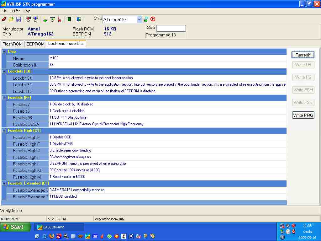

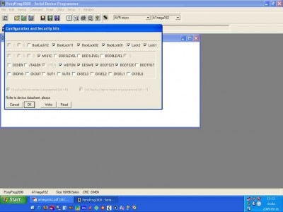

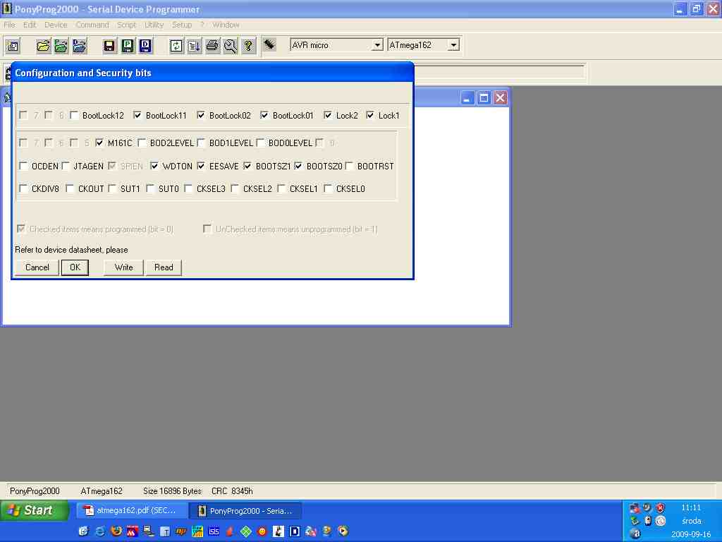

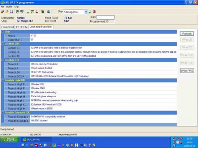

Jestem początkujący w elektronice. Chciałem zaprogramować ww układ. Zawartość flash i eeprom zczytałem z jednego i chciałem zapisać do drugiego. Wszystko niby ok, weryfikacja ok, jednak na drugim układzie zaprogramowanym urządzenie (alarm) nie działa. Programowałem programatorem jak w temacie z NE. W załączeniu ustawienia z ponyprog i avr. Przy programowaniu ponyprogiem ustawienia zrobiłem identyczne jak i przy avr - tu jednak była mała różnica. W Calibration zamiast 68 było 4C. Na innym układzie bodajże 56 lub 58. Kwarc jaki siedzi w tym programatorze to 7,3728Mhz.
Prosiłbym o pomoc. Z góry serdeczne thnx.
