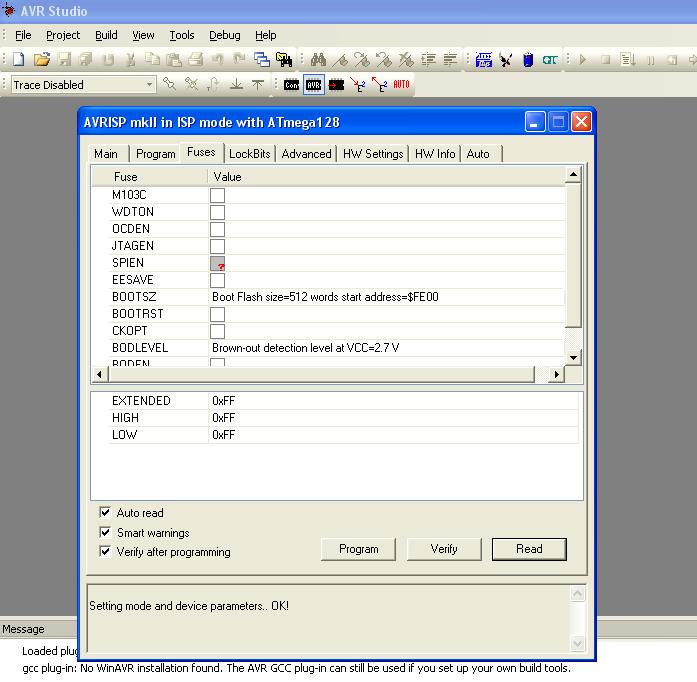

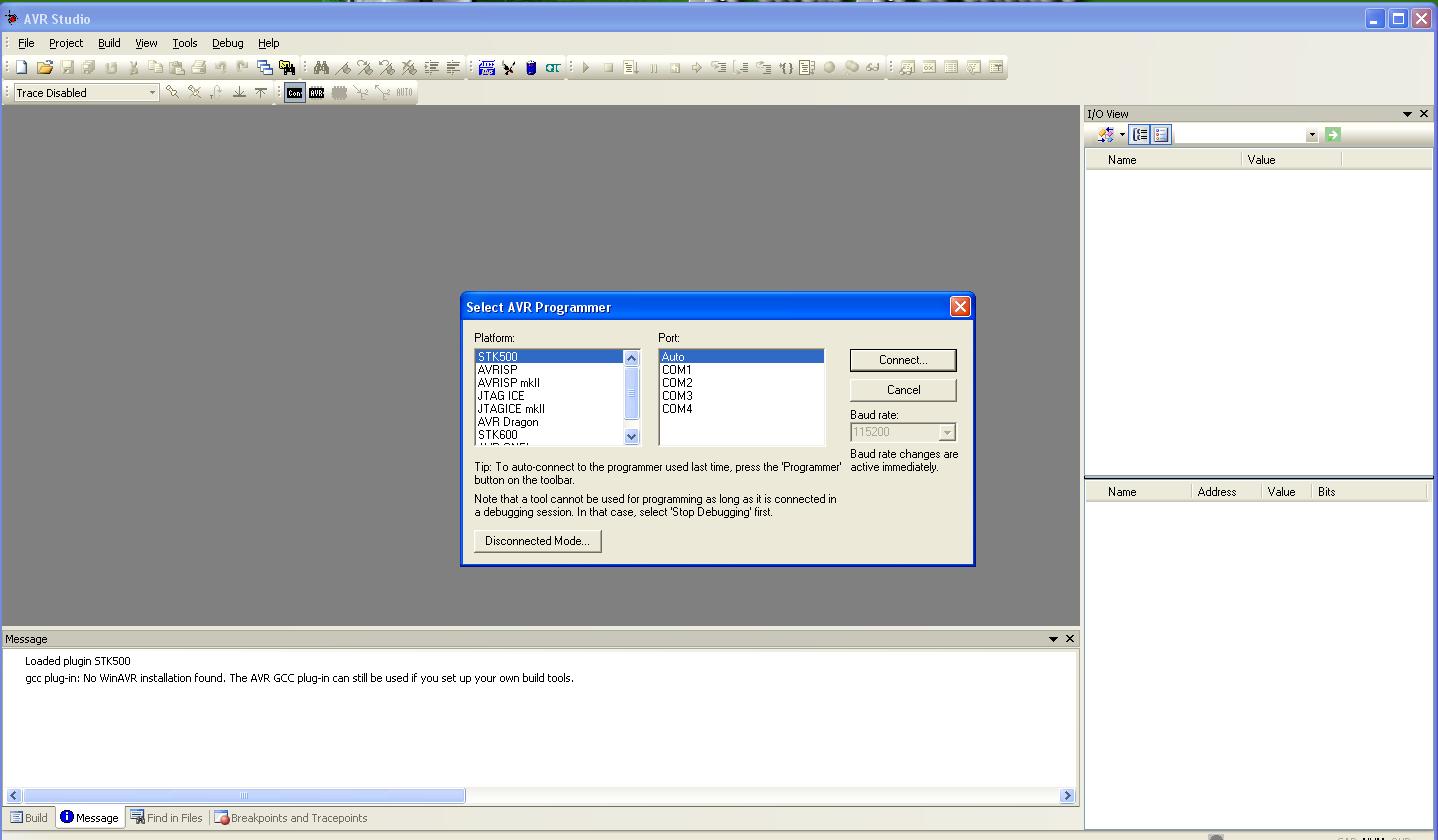

Domyślam się ze masz avr studio zainstalowane i dodając swój programator do bascoma podałeś ścieżkę dostępu do stk 500 z avr studio??

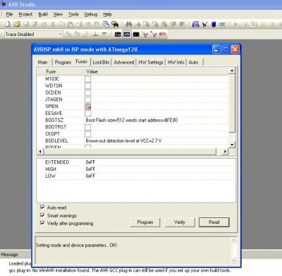

Jeśli tak to klikniesz na czarny czip z napisem conect w avr studio i wybierzesz swój programator wyskoczy okienko programatora i i tam masz różne zakładki w tym FUSY.
na screenach poniżej zobaczysz napis avr isp mk II nie sugeruj się tym jest to model mojego programatora.
