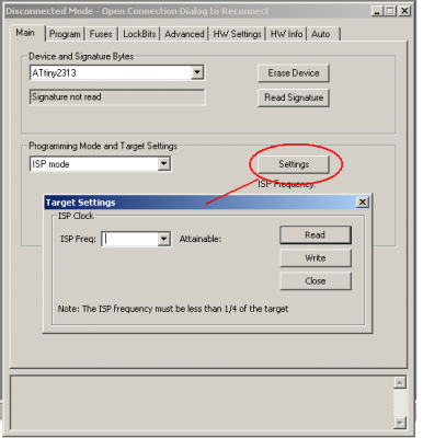

Witam ponownie, udało się dziękuję Ci. W wersji 4.13 w innym jeszcze miejscu znalazłem ten parametr. Mogę bez problem wgrać na procesor program ;]
Mam jeszcze problem z sczytaniem pliku hex z procesora, pojawia mi sie
Entering programming mode.. OK!
Reading FLASH .. FAILED!
Leaving programming mode.. OK!
ale myślę że to już jakoś sam opanuje ;]
Po niżej zamieszczam foto, jak by ktoś też tego szukał. U mnie podziałało gdy wybrałem 4Mhz.
