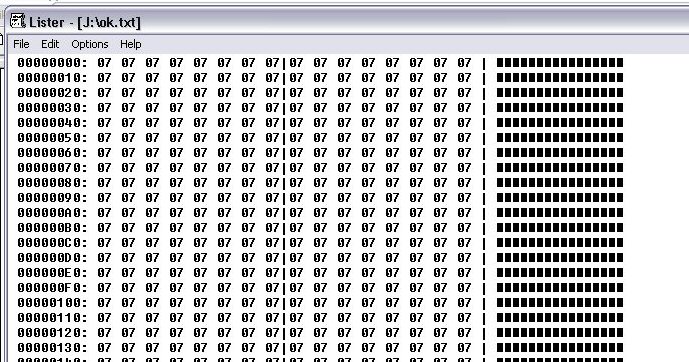

ATmega32 caly czas wysyla ten sam znak, chcialbym go odebrac po stronie PC.
Ale w hyperterminalu mam same krzaczki. Sam pisalem program w C++ z uzyciem ComPort, ale czesto wywala FrameErroe.To pewnie przez zerowy bit stopu.

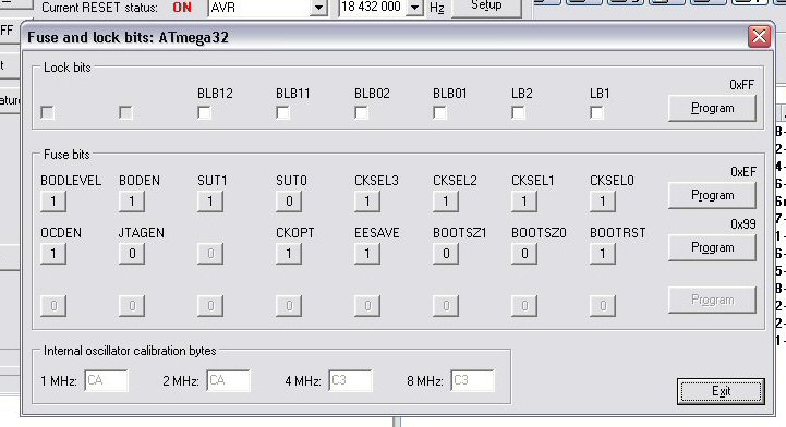

w zalacznikach mam konfiguracje fusebits oraz to co odebral hyperterminal
FuseBits
dane przechwycone przez Hyperterminal

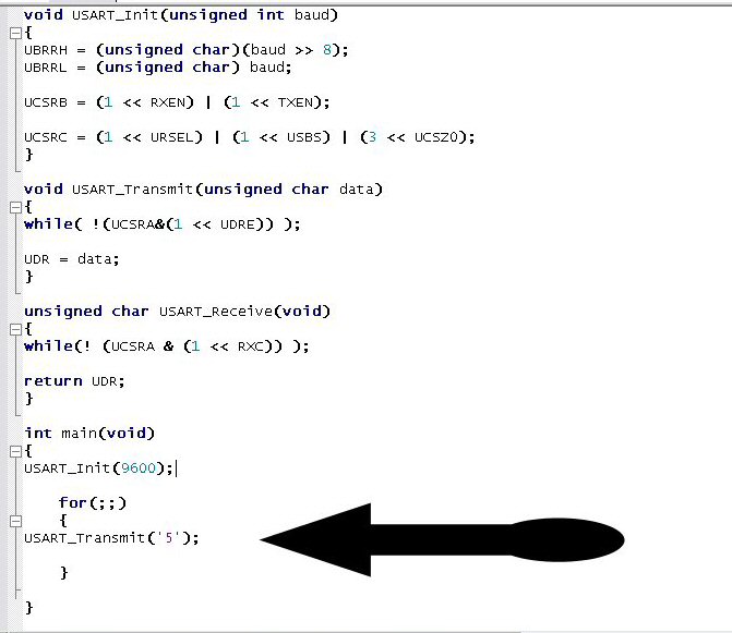

kod programu

W przedstawionym programie moje podejrzenia budzi ustawianie szybkości transmisji. Dla 18.432MHz oscylatora należy do UBRR wpisać 119 a nie 9600 (co jak rozumem ma być prędkością transmisji).

Rzeczywiscie, chyba masz racje co do inicjacji USARTa. sprawdze to dzis. Natomiast pytanie o funkcje USART_Transmit. Ona wysyla chary.Czyli zeby wyslac np. 5 (int) to trzeba dac USART_Transmit((char)5) ?
Chyba tak, Bo jak zwarlem piny Rx i TX na porcie COM to w hiperterminalu pojawialy mi sie 2 znaki na raz te same, np aabbcc ... Korzystam z komponentu ComPort. Tam sa nastepujace metody do odczytu portu:

komunikacja dziala, nalezy uwaznie dobierac wartosc kwarcu. teraz mam 8MHz.Blad jest 0.2%. Jedna uwaga bo funkcja USART_Transmit mozna wysylac tylko char. Na pozostalych typach nalezy wykonac rzutowanie.
