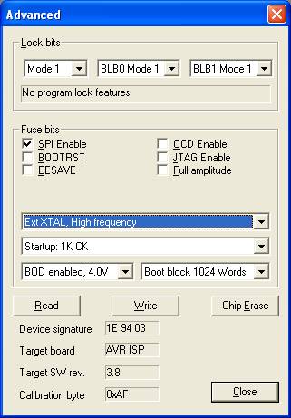

Nie dawno zaczołem robić swój projekt, który ma sprawdzać czy znam słówka z angielskiego, ale powstał problem. Nie wiem jak ustawić Fusebity, aby ATMEGA32 była taktowana zewnętrznym rezonatorem kwarcowym o częstotliwości 16MHz.

Napisz czym programujesz (jakim programem wgrywasz kod do mikrokontrolera). W AVRProg-u wygląda to tak :

Programuje w BASCOM AVR. :)

Musisz ustawić jedną z opcji : "Ext. crystal/resonator HighFreq."

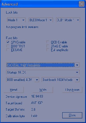

Jeżeli możesz to prześlij mi ten rysunek na granitowa@wp.pl, bo nie umiem tego przeczytać, a tej opcji co ty piszesz to ja nie mam.

Kliknij na niego to sie powiększy :)

No, ale to zdj. ma tylko 26kB wiec nie zobacze liter.

Tranzystor pisze:No, ale to zdj. ma tylko 26kB wiec nie zobacze liter.
Zaufaj dla Radzia, po prostu kliknij ;)

Popieram, wystarczy kliknąć.
