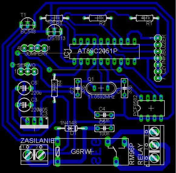

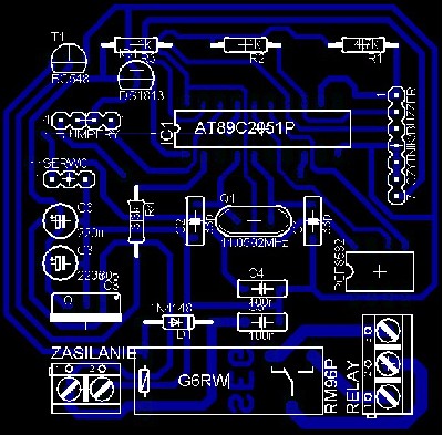

Jeżeli ktoś ma ochotę złożyć ten zamek na nieoryginalnej płytce to mogę udostępnić moją PCB w Eagle /68x68mm/ Szału nie ma ale zawsze można ją sobie poprawić a nie siedzieć godzinami ..oj godzinami jak ja
