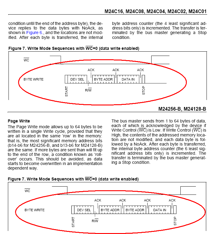

Chcę zbudować cyfrowy rejestrator kilku wielkości. Chciałbym wyposażyć go w dość dużą ilość pamięci. Układ będzie sterowany prockiem Atmega16. Niestety nie mam rozeznania w pamięciach, znane mi są tylko EEPROMy 24Cxx. W związku z tym mam 2 pytania:
1. Jakie są największe dostępne pojemności pamięci 24Cxx?
2. Czy istnieją jakieś układy pamięci o pojemności 256k-1M, dość łatwo sterowalne (np. I2C)? Co poradzicie?
