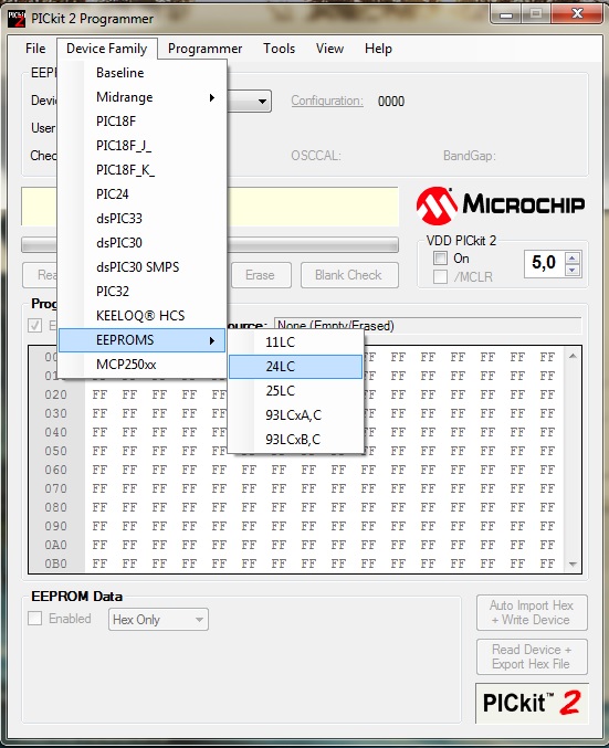

Możesz sprecyzować nieco. Gotowe rozwiązanie nie wiem czy istnieje ? Choć PICKIT2 potrafi programować pamięci 24LCxx i jest na liście 24LC1025 (odpowiednik24C1024 tylko od Microchipa).

Jaki programator sprzętowy obsługuje ten PICKIT2? I mi chodzi jednak o at24c1024.
kayron
Posty: 2086
Lokalizacja: Poland
Post autor: kayron » 30 gru 2013, 11:15
Tak ja się program nazywa PICKIT2, tak samo się nazywa programator.
Sprawdziłem i niestety między 24C1025, a 1024 jest różnica, w zapisie adresów, a konkretnie stron, więc nie da rady algorytmem dla 1025, zaprogramować 1024. więc lipa, z tego rozwiązania.
