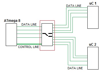

Mam w planach projekt oparty o uC. Z Atmegi 8 będą poprowadzone 4 linie służące do komunikacji z dwoma innymi uC. Sprawa ma wyglądać następująco te 2 uC mają być połączone z Atmegą 8 nie bezpośrednie lecz przez "przełącznik", który będzie łączył raz Atmege 8 z 1 uC, a raz z 2 uC. Przełącznikiem tym będzie sterować Atmega 8, która będzie wybierała z którym z dwóch pozostałych uC ma się połączyć.
A tu obrazek jak to ma wyglądać
CONTROL LINE - sygnały służące do przełączania uC (uC 1, uC 2).
DATA LINE - linie przesyłania sanych
Ten układ w ramce czerwonej to jest właśnie ten przełącznik.
I teraz potrzebuję waszej pomocy. Chodzi o to abyście wymienili mi jakieś przełączniki tego typu bo żadnych nie znam, a nawet nie wiem pod jaką nazwą ich szukać w internecie. Może ktoś bawił się takimi "przełącznikami"?? Czy znajdę w ogóle tego typu przełączniki (chyba muszą być cyfrowe?) z tym że High Speed?? Czyli aby działały poprawnie przy transferze 1Mbit/s lub wiecej?? No i oczywiście najlepiej gdyby w swojej budowie taki przełącznik zawierał 4 takie przełączniki, bo tyle linii będę wykorzystywał do komunikacji, albo mogę zastosować 2 układy po 2 przełączniki.

Ok napisze może o co chodzi dokładnie. Więc zadaniem tego "przełącznika" jest przełączanie linii ISP programatora AVR (opartego o uC Atmega 8 ) raz na uC 1 a raz na uC 2. Wiem, że powiecie po ca tak sobie utrudniać życie ale jest to mi potrzebne.
Więc chciałbym was prosić abyście mi napisali jakie układy "przełączające" do tego celu najlepiej zastosować.

Jeżeli dane po magistralach 1/2 bajtowych miały by być przesyłane jednokierunkowo to wystarczy bufor z wyjściami trój-stanowymi 74x244.

I tak ma właśnie być, dane będą przesyłane wyłącznie w jednym kierunku, no może nie do końca bo tak na prawdę w dwóch, ale chodzi o to że każda z linii ISP jest tylko jednokierunkowa.
Mnie martwi tylko sprawa związana z transferem. Co prawda szczerze nie wiem jaka prędkość przepływu informacji występuje na liniach ISP ale zdaje mi się że taki zwykły układ jak 74244 może sobie nie poradzić.
P.S. Z tego co widzę w nocie to układ 74244 może tylko włączać lub wyłączać linie a mnie chodzi o to aby można było przełączać linie, patrz rysunek powyżej ;p

Układ jest stosowany w programatorach kompatybilnych z STK200 więc z szybkością raczej nie powinno być problemu.
Schemat mógłby wyglądać tak (tranzystor pełni funkcję inwertera):
Wyjścia obydwu buforów można ze sobą łączyć ponieważ są trój stanowe(zależnie od stanu na linii control zawsze wyjścia jednego z dwóch buforów biedą w stanie wysokiej impedancji a na wyjściach drógiego będzie kombinacja logiczna będąca na liniach wejściowych)

No faktycznie nie pomyślałem o tym aby połączyć te 2 bufory, w sumie to nie wiem dlaczego na to nie wpadłem ;p Wielkie dzięki. Spróbuje to w tygodniu zmajstrować i dam znać ;)
