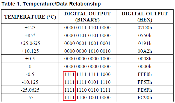

keruseykaryu
Post autor: keruseykaryu » 05 gru 2010, 17:45
Proste jak drut kolczasty. DS koduje temperaturę w kodzie binarnym U2. Jak ostatni bit jest 1 to liczba jest ujemna. Ustawiasz flagę, że ujemna. Potem zamieniasz kod U2 na NKB dodatni (negacja i dodanie jedynki) i resztę operacji robisz tak samo. Wyświetlanie widząc flagę UJEMNA, dodaje na wyświetlaczu minus. Wot wpieriot.

Post autor: lutownik » 05 gru 2010, 18:38
Tylko wiesz kolego, co prawda wiem o co chodzi z tym kodowaniem i zamianą z U2 na NKB ale dalej to ni w ząb..... :wink: Nie bardzo wiem co to jest ta flaga, jak zrealizować konwersję w bascom'ie itd.
Co do minusa to wystarczy jakby dać zamiast wyswietlacza jedną prostokątną diodę :wink:
Wiem ze to przypomina jakbym chciał gotowca, ale naprawdę chłopaki ja ni w ząb nie znam bascoma, to tak jakbym teraz miał coś powiedzieć po peruwiańsku :wink:
Jeśli mozecie to nanieście te komendy w kod w/w albo chociaz powiedzcie gdzie uzyc jakiej funkcji to postaram się coś zdziałać :wink:

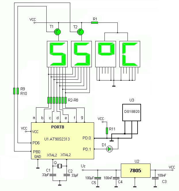

lutownik
Posty: 517
Post autor: lutownik » 09 gru 2010, 19:17
Ok zrobiłem schemacik :wink:
Mam taką małą prośbę, jeśli dało by radę i starczyło by pamięci to można by zrobić żeby ta dioda ( narysowana na czerwono) migała tak z częstotliwością ok 1,5Hz ( tak jak kierunkowskazy w normalnym aucie) wtedy gdy temperatura mierzona jest < 30°C. Chodzi o to żebym nie przełączał na LPG wtedy gdy silnik nie jest rozgrzany do tych 30 stopni.
(30.42 KiB) Pobrany 584 razy
Ostatnio zmieniony 10 gru 2010, 12:07 przez lutownik, łącznie zmieniany 3 razy.
c4v2
Posty: 426
Lokalizacja: z przed monitora
Post autor: c4v2 » 09 gru 2010, 23:40
Ok może pamięci wystarczy :wink:
Tyle że polaryzacja tego LED jest nieprawidłowa, chyba że zamiast anodą do masy będzie podpięta do +5V
przez rezystor oczywiście?
Ewentualnie zamiast oddzielnego LED wyjście mikroprocesora podpiąć do segmentu dp?
Czy LED ma być wygaszona gdy mierzona temperatura jest większa od 30°C?
Odchyłka od częstotliwości 1.5Hz +/-?
I jeszcze jedno: Proszę o przypisania pinów PortuB do segmentów wyświetlacza.
Czy też zmianie uległa tylko płytka wyświetlaczy?
Nie chce mi się "zgadywać" drugi raz tych przypisań :wink:
Ale tego to już nie mogę odgadnąć w jakim celu jest D1?
[ Dodano: 2010-12-10, 00:15 ]
Proszę zwrócić uwagę na niedostateczne filtrowanie napięcia zasilającego.
Na stole warsztatowym układ zasilany z zasilacza laboratoryjnego będzie działać, ale w warunkach docelowych mogą być problemy.
Układy elektroniczne zasilane z instalacji pojazdu narażone są na zakłócenia.
Proponuję elektrolit na VCC o wartości 100uF/16V oraz dodatkowy ceramik (100nF) przy PIN'e zasilania mikroprocesora.
Można również zabezpieczyć układ przed zmianą polaryzacji oraz szpilkami których amplituda
znacznie przewyższa "samochodowe 12V".
