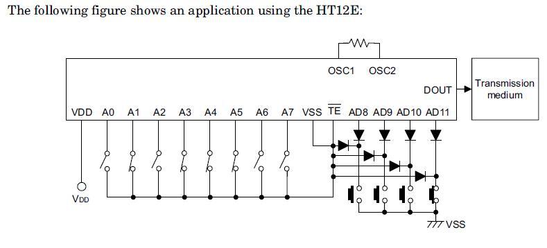

Najprostszy pilot na HT12E wyglądał by tak. (Schemat blokowy)Widać tu jego największą wadę, czyli tylko 4 przyciski do sterowania, co zapewnia co prawda sterowanie przód, tył, lewo, prawo, ale nic poza tym. Dodanie mikroprocesora, pozwala to obejść, bo można wtedy kodować dane trochę inaczej.

kayron pisze:Najprostszy pilot na HT12E wyglądał by tak. (Schemat blokowy)Widać tu jego największą wadę, czyli tylko 4 przyciski do sterowania, co zapewnia co prawda sterowanie przód, tył, lewo, prawo, ale nic poza tym
A co z podłączeniem do masy dwóch pinów na raz? Wtedy rośnie kombinacja.
Tu dokładniejszy opis HT12

OK, ze schematu Kayron'a po wciśnięciu przycisku pod AD8 wysyłają się jakieś impulsy tak? po wciśnięciu przycisku z pod AD9 te same impulsy tak? Tylko musimy zmieniać stan wejść A0 - A7 w nad i odbiorniku tak??

Oj się namieszało. Po koleii są da układy HT12, jeden z literką E od Encoder, czyli nadajnik, oraz HT12D od decoder, razem tworzą układ nadajnika i odbiornika.
to bez znaczenia w tym prostym rozwiązaniu, po prostu najwyżej wydasz komendę jedz do przodu i skręcaj w lewo. Natomiast stosując mikroprocesor, lub układ kombinacyjny na wejściu, możesz zakodować na 4-bitach więcej informacji nie tylko o kierunku jazdy, ale np, o tym czy światła maja świecić czy nie, to jest ta różnica, czy dodawać coś do HT12 czy nie.

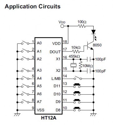

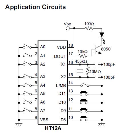

PS. jeżeli ma to działać na podczerwień, to jest specjalna wersja układu HT12A do budowy pilota na podczerwień, która od razu moduluje sygnał tak, aby mógł go odebrać TSOP na 38KHz.
AVT kiedyś oferowało coś takiego na UM3758-180A/B
https://elportal.pl/pdf/k13/13_13.pdf

Tak możesz, ale musisz dodatkowo dodać do niego NE555 na którym zbudujesz generator nośnej 36KHz. Chyba że zdecydujesz się na kostkę HT12A, to zbudujesz cały pilot, tylko na niej wg. tego schematu z noty (załącznik), ale wtedy w autku musisz zastosować TSOPa na 38KHz (zalecane), jako odbiornik.
