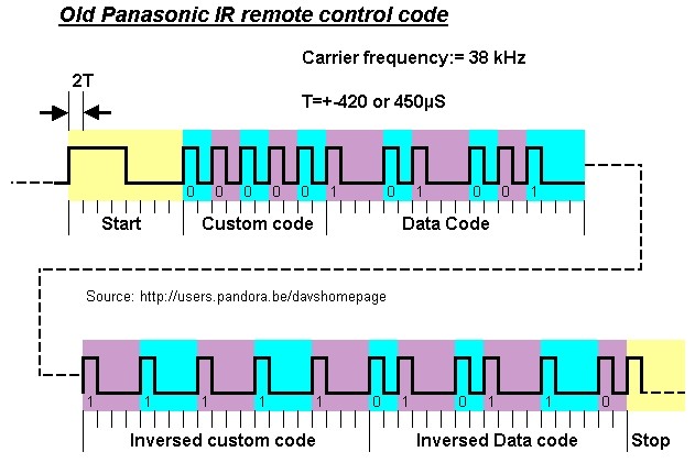

Gdzieś na jakiejś stronie widziałem opis standardu nadawania rozkazów przez różne piloty między innymi Panasonic (REC-80) i to po Polsku, ale nie mogę sobie przypomnieć gdzie to było. Wiecie może?
Chodzi mi głównie o Panasonic i kod REC-80, bo w takim kodzie nadaje panasonic?
Minimum to ATTiny2313, taktowany 2MHz. Dekodowanie będzie trochę ciężko ugryźć w BASCOM bo trzeba by 80 bitowe słowo do samplowania całej ramki, a BASCOM pozwala na zdefiniowanie zmienne max 64 bitowej.
Ale pewnie da się wyszpenić jaki algorytm DAD (Dynamiczna Analiza Danych), bo czasy impulsów kodujących nie są krytyczne. Zaprzęgnąć by trzeba co najmniej jeden Timer w trybie CTC, do samplowania końcówki procesora, i jaki INT, do wykrywania początku transmisji danych z TSOPa.
Mniej więcej tak to działa.
Zauważ że 0 i 1 są kodowane za pomocą czasu trwania zera logicznego, jeżeli byś nie wysłał tych samych danych zanegowanych, to byś miał zmienny czas trwania całej ramki, a tak zawsze ramka trwa tyle samo, dodatkowo można to wykorzystać do detekcji i korekty błędów.Moje pytanie:
po co w drugiej części odbieranego pakietu są zanegowane bity?
