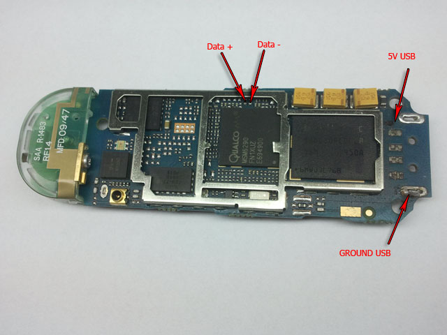

Witam. Potrzebny schemat tego urządzenia. Zostało wyłamane złącze USB i powyrywane pady, wiec tylko schemat mnie ratuje. Z góry dzięki za pomoc.

Post autor: x » 21 sie 2011, 18:59
25 minut roboty i prosze:

Dzięki serdeczne. Spróbuję go naprawić :)

Post autor: michaal » 31 lip 2012, 22:20
a wie moze ktos co jest za układ tam gdzie 5v sie podpina na tym schemacie

Post autor: end » 01 sie 2012, 6:21
Ja niestety nie mam już tego modemu więc nie mogę sprawdzić, ale jeśli nawet chcesz wymieniać scalaka o którym myślę, że to ten, to przy obecnej cenie w której można kupić sprawne urządzenie, mija się to z celem.
To jest BGA więc tym bardziej się nie opłaca tego robić.
