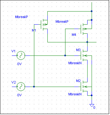

Jestem zielony jezeli chodzi o elektronike. I tutaj bardzo Was prosze o pomoc musze oddac do sql te 2 bramki zaprojektowane z tranzystorow P i N w PSpice. Moglby mi ktos pomoc? Bardzo bym byl wdzieczny.

NAND w załączeniu. Konstrukcja NOR'a jest analogiczna tylko do masy są tranzystory podłączone równolegle a do zasilania szeregowo. Ogólnie dwie sprawy:
1. Schemat AND'a znalazłem wpiując w googla temat dyskusji. Przeróbka na NANDA na prawdę jest prosta :evil:
2. Każdy... praktycznie dowolny katalog układów CMOS.
(6 KiB) Pobrany 5492 razy

Sorry ze jeszcze o to pytam ale jestem zupelnie zielony. Czy do poprawnego dzialania tych bramek potrzebuje odpowiednich wartosci na rezystorach itp? I jeszcze jedno pytanie co to VDD oraz Vo? Z gory dzieki

ciasny pisze:Sorry ze jeszcze o to pytam ale jestem zupelnie zielony. Czy do poprawnego dzialania tych bramek potrzebuje odpowiednich wartosci na rezystorach itp? I jeszcze jedno pytanie co to VDD oraz Vo? Z gory dzieki
Jakich rezystorach?
Jeśli chodzi o VDD i Vo... Dam Ci koło ratunkowe - pół na pół: VDD to napięcie zasilania.

Sorry tranzystorach...Lub chocby Vdd? Musze to podac czy to co jest w zalaczniku to jest juz ta bramka a na potrzeby indywidualne podaje sie warotsci poszczegolne? Ok czyli druga powolwa Vo to napiecie wyjscia? i dzieki za pomoc...

Ok udalo mi sie tyle zrobic nie potrafie znalesc w PSpice symboli Snb i Vdd i Vo. Prosze Was jeszcze o pomoc z tym wlasnie.

A nie ma po prostu pola tekstowego ??

wpisujesz dany tekst i pojawia się na schemacie najczęściej oznaczany literą A

Nie nie znam takiej opcji..orientujecie sie jak nazywaja sie w Pspice te symbole?

Mam jeszcze pytanie co do tranzystora M2, Od niego odchodzą 4 "połączenia", może mi ktoś to wyjaśnić ??
